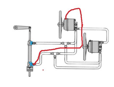

Roger jo Svart 14.April.2021 Link til dette innlegget Svart 14.April.2021 Okkaby skrev for 7 timer siden: Måtte gå via havneoppsett Kjenner ikke Garmin , Raymarine sier at når en har kjørt havneoppsettet med å ratt til SB og BB og senter roret så kommer det opp et tall som sier hvor mange grader roret svinger her skal en steppe ned 3 grader så en hindrer stemplet å gå i borde siden. Scand Baltic skrev for 1 time siden: Driver selv å monterer Garmin autopilot i båten og neste steg er å lufte. Noen triks her? Enten å få hjelp og tappe nede og etterfylle oppe samtidig som en sveiver. Jeg har montert to ventiler på styresykinderen og trukket en 5mm plast slange derfra til påfyllingen på øvre styreposisjon da greier jeg luftingen alene. Sitér dette innlegget Kokekyndig maskinist kjent på kysten. Link to post

Scand Baltic Svart 15.April.2021 Link til dette innlegget Svart 15.April.2021 Har sett måten til Roger jo på youtube. Der var det i tilegg satt er t-stykke mellom begge lufteniplene på styresylinderen også gikk disse opp og oppi en beholder som samtidig var koblet til luftinga på rattpumpa. Måten Okkaby beskriver er slik jeg gjorde det sist jeg byttet olje og luftet systemet. Litt plundrete å komme til styresylinderen nå p.g.a. plassering av v.v. bereder. Men nå er det jo ikke mye luft som skal ut, kun det som er i pumpa og slangene til pumpa. Får vurdere litt hvilken av løsningene jeg går for. Takker for svar. Sitér dette innlegget Link to post

Roger jo Svart 15.April.2021 Link til dette innlegget Svart 15.April.2021 Scand Baltic skrev for 1 time siden: Der var det i tilegg satt er t-stykke mellom begge lufteniplene på styresylinderen Det var smart sa slipper en å flytte på slangen og den han stå på hele tiden bare å blinde andre enden oppe. Scand Baltic skrev for 1 time siden: Måten Okkaby beskriver er slik jeg gjorde det sist jeg byttet olje og luftet systeme Trenger ikke lufte når en skal bytte olje bare passe på at en etterfyller hele tiden så rattpumpa ikke suger luft. Sitér dette innlegget Kokekyndig maskinist kjent på kysten. Link to post

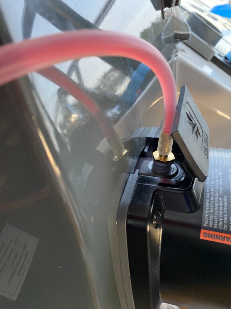

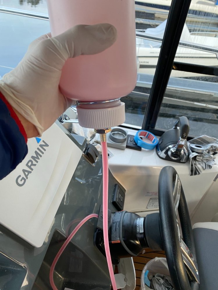

Cetus Svart 15.April.2021 Link til dette innlegget Svart 15.April.2021 15 hours ago, Scand Baltic said: Driver selv å monterer Garmin autopilot i båten og neste steg er å lufte. Noen triks her? Er det bare å lufte på styresylinderen som vanlig men å kjøre pumpa i tillegg? Har montert pumpe inn på eksisterende system som er luftet fra før. Dobbel styreposisjon med styresylinder, ikke servo. Var litt dårlig forklart i brukerhåndboka. Noen som har en enkel forklaring her? Akkurat montert Garmin Autopilot og luftet slik med slange og flaske. Ble myyyye søl uten hos meg Sitér dette innlegget Link to post
Scand Baltic Svart 15.April.2021 Link til dette innlegget Svart 15.April.2021 Cetus skrev for 4 timer siden: Akkurat montert Garmin Autopilot og luftet slik med slange og flaske. Ble myyyye søl uten hos meg Luftet du på styresylinderen også da eller luftet du kun på styresnekka? Sitér dette innlegget Link to post
Cetus Svart 15.April.2021 Link til dette innlegget Svart 15.April.2021 4 hours ago, Scand Baltic said: Luftet du på styresylinderen også da eller luftet du kun på styresnekka? Kun på styresnekke....men vår Volvo D6-370 har servoassistert styring....drev...så tror ikke det er mulig å lufte bak... Sitér dette innlegget Link to post
