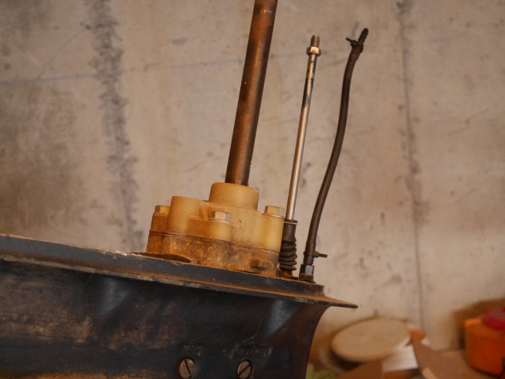

Jeg har endelig fått delt stammen på denne, etter mye herjing.
Jeg har brukt mest YouTube som hjelp.
Men på ingen av disse videoene har jeg sett den svarte "slangen" som på høyre side av girvelgeren, se bildet.
Jeg antar at det er noe som jeg bare kan la være sånn som det er.
-Men hva kan den ha vært brukt til?
Båten har en gammel turteller som ikke er i bruk nå, kan det være til noe slikt?

tkb skrev 16 minutter siden:
Det er nok vanntrykk til knopmåler.
Åou-key!
Det gir mening, denne båten har tidligere vært brukt til vannskikjøring i gamle dager!
Da antar jeg at det er fornuftig å sjekke at slangen holder tett, før jeg skrur dette sammen.
Tusen takk!
