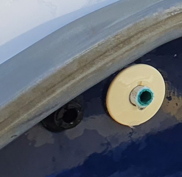

Forhindre at regn og bølger slår inn i de åpne slangene
Bigdrago
Er vanlig å bruke på tank for å unngå vanninntrengning, men må uansett ha ‘svanehals’ på innsida. På utløp fra lensepumpe er det ikke så vanlig. Disse tankluftingene har ganske trang passasje og er bare beregnet på at tanken skal ‘puste’ luft og hindre at vann entrer tank. Lensepumpa har nok ventiler som stenger uansett, men en svanehals på slangen på innsida er uansett fornuftig. Om du skal bytte gjennomføring til lensepumpe så ville jeg bare brukt en vanlig gjennomføring i passe størrelse med en slangenippel på: https://www.maritim.no/skroggjennomforing-syregast-med-utvendige-gjenger
