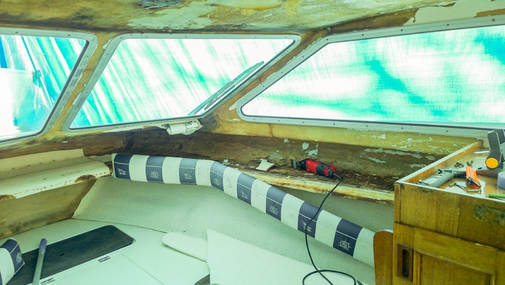

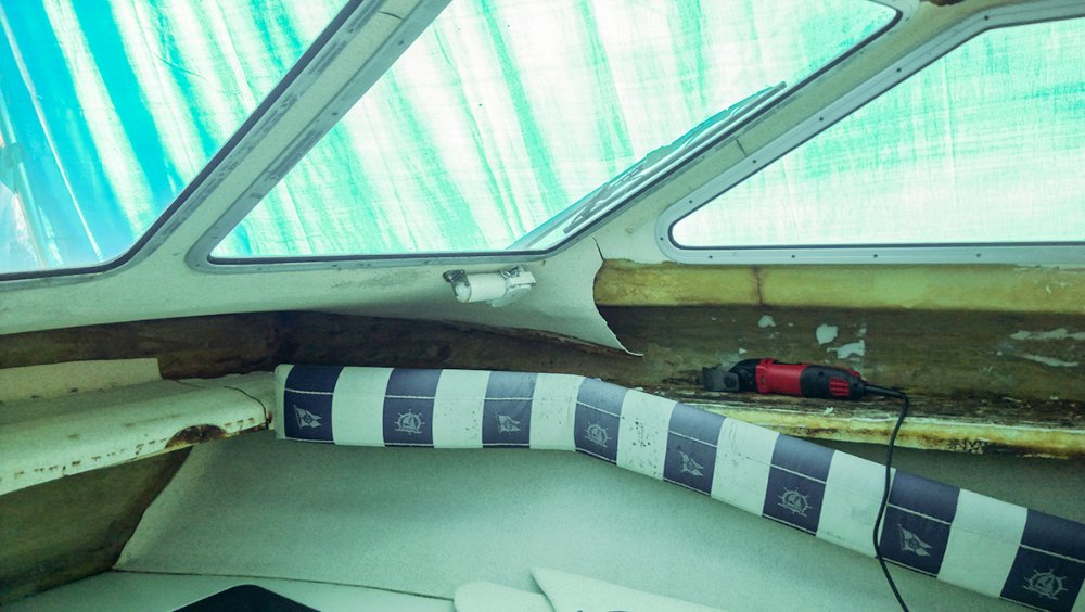

Jeg river nå ut skrogbekledningen i forpiggen på båten min.
16-36-42.jpg.7040706a40e96b7c28a4d1c0c9700547.jpg16-52-25.jpg.c0bb71f5a10d1491aad844f4f0952416.jpg16-52-36.jpg.0e989924bfb9a386b9f4da19c7ef5775.jpg29-52-45.jpg.78b438406522907f090385e7ccc5abc4.jpg

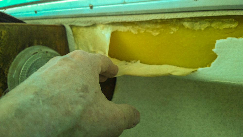

Enkelte steder, når jeg drar i det gamle limet opplever jeg at det er noe som kjennes fuktig ut. Jeg lurer på om det er fukt - eller bare det gamle limet som gir inntrykk av det. Er det i så fall noe jeg bør gjøre.
Er det greit å bare la det tørke ut (jeg har ganske god gjennomlufting under opplagspresseningen) for så å fjerne det med stålbørste. Det kommer ny kledning på - etter hvert :wink:
Redigert av altera mulier (see edit history)
jeg tørker ut på land....!
Det kan absolutt samle seg fukt og kondens under gammelt skrogtrekk der det slipper.
Du er på helt rett vei når du fjerner det gamle  og lar det være åpent til du er sikker på at det har tørket ut skikkelig.

takker :wink: da vet jeg det. Jeg har god tid til å la det tørke før jeg legger på nytt. Skal lakke alt over fenderlist utvendig også :wink:

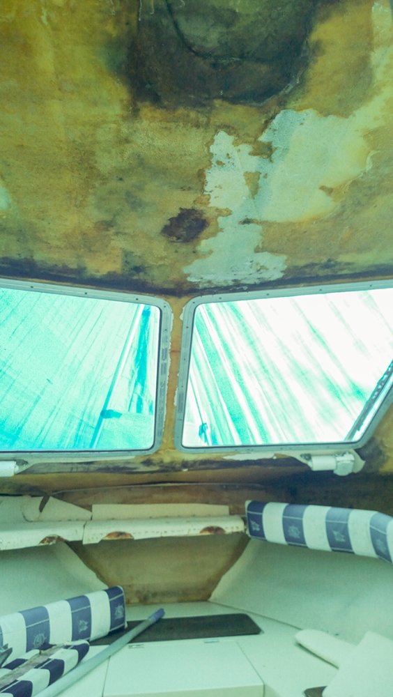

Det ser ut til at du har langvarige lekkasjer fra både lanternemast, vinduer og vinduviskere her. De svarte feltene kommer ikke av seg selv. Så jeg ville ha tettet alt som tettes kan før nytt trekk påføres.
Vis hele sitatet
Det kan nok medføre riktighet det du sier - dessverre. Jeg er straks ferdig med å rive ut all skrogbekledning. Forberedende arbeid for lakkering av alt over fenderlist er: ut med alle vinduer, vindusviskere, mast, horn, pullere og kryssholt + div hengsler til luker er/skal fjernes. Deretter blir det en omfattende sparklingsjobb for å tette evt hull (nye hull blir borret til vindusviskere, og ny mast blir laget.) Jeg tror taket i hardtop'en er dobbelt (det "svikter" når det blir trykket på fra undersiden uten at svikten sees fra oversiden), her skal det sages ut (med multikutter - et nyoppdaget verktøy for meg :thumbsup:) slik at evt fukt kan tørke opp før hull plastres igjen. Håper det holder. Jeg legger kabelgate innstøpt i taket til div. ledninger.
