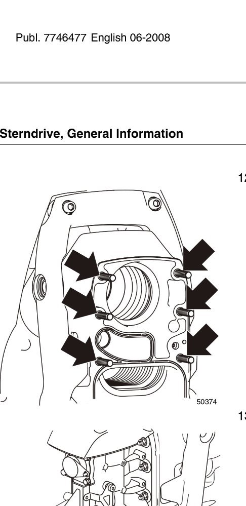

Luckystrike Startet 16.April.2021 Link til dette innlegget Startet 16.April.2021 (redigert) Da er det like før vi skal ri på bøljan blå, men først må alt teknisk være i orden. Skal skifte belgene på på drevet og ser at ray har en fin bildeføljetong. Men drevet ligner ikke helt mitt. Ser at løftesylinderene har annen innfesting bl a. Så ser jeg at han bruker et spesialverktøy som ser ut type spline som han løsner drevet fra hjelmen/transom. Den bolten som bak tiltsensoren. Hos meg virker det som det ikke er bolt på motsatt side. Går det an og er det greit å løsne de 4 el 6 mutrene i fronten istedet ? Kommer jeg greit til belgene. Jeg har et DPS A drev fra rundt 2008. Snakker om disse boltene på bldet. Ser ut som vanlige bolter som du bruker spline istedet for unbraco. Men virker som det muligens bare er én slik bolt med meg. Redigert 16.April.2021 av Luckystrike (see edit history) Sitér dette innlegget Link to post
tnlu Svart 16.April.2021 Link til dette innlegget Svart 16.April.2021 (redigert) Hei. Nar eg skifter belger så demonterer eg kun drevet. (6 muttere + gearwire) Da kan du løfte hjelm nok til å ta ut og montere ny belg. Pass på å gjøre anleggsflater rene før du monterer ny. Litt knotete med jording på slangeklemme men med litt bannskap så går det fint ? Har et dpsa 2011 modell. Redigert 16.April.2021 av tnlu (see edit history) Sitér dette innlegget Link to post
Luckystrike Svart 16.April.2021 Emnestarter Link til dette innlegget Svart 16.April.2021 Ja, det var det jeg lurte på. Takk for svar. Lettere enn på Alpha drevet å komme til og få skiftet belger håper jeg.... Sitér dette innlegget Link to post
