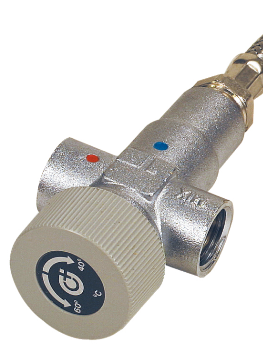

TideRace Startet 17.April.2021 Link til dette innlegget Startet 17.April.2021 (redigert) Jeg oppdaget i dag at de uidentifiserte dryppene i "v.v.berederrommet" i fjor kommer fra termostatventilen som står på varmtvannsuttaket på berederen. Dette er en 40 liter Quick. Vannet kommer ut på bak/innsiden av dreieknappen, hvor det drypper 1-2 ganger i minuttet. Ser at det kan kjøpes komplette termostatventilsett for ca 1400 kroner, men jeg trenger kun å bytte selve termostatventilen. Regner med at denne ikke lar seg reparere? Er termostatventil en "standardgreie" som enkelt kan kjøpes i rørleggerforretning, eller må jeg kjøpe nytt komplett sett fra Quick? Det er 1/2`-koblinger. Et bedre bilde av selve termostatventilen: Redigert 17.April.2021 av TideRace (see edit history) Sitér dette innlegget Link to post

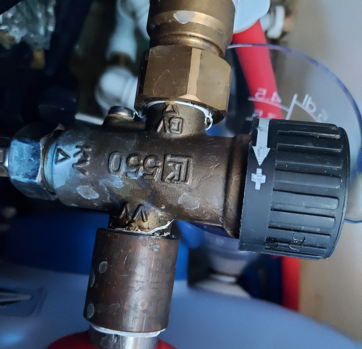

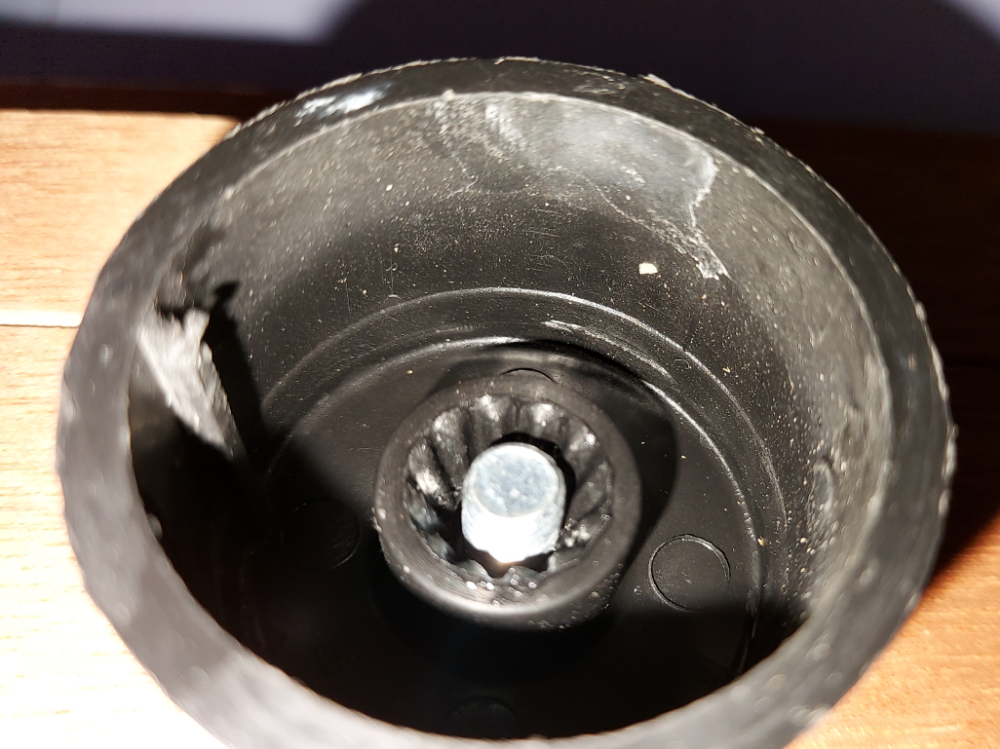

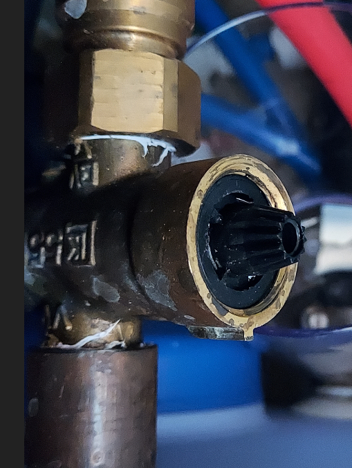

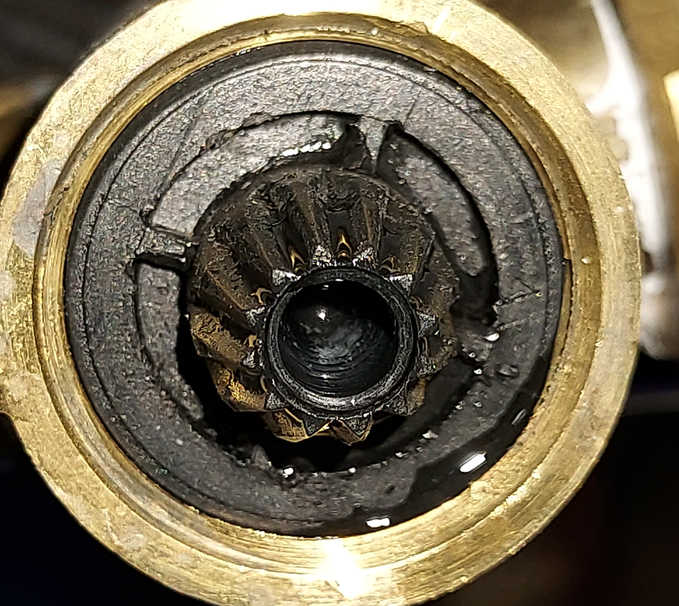

TideRace Svart 18.April.2021 Emnestarter Link til dette innlegget Svart 18.April.2021 Tom Rør skrev for 16 timer siden: Ta bilde av den etter at rattet er tatt av. Har sjekket linken fra Ali, men den passer ikke grunnet "arkitekturen", vann inn/ut, osv er annerledes og da må jeg rekonfigurere de rørene som står der i dag. Det går imidlertid ganske sikkert å lete seg fram på Aliexpress, Ebay, etc, etter en som har likt oppsett på inn/utganger, men håpet å fikse dette nå og ikke om 2 måneder... . Her er foto av ventilen: Her med regulatorknappen på: Her er regulatorknappen tatt av. For meg synes det som at lekkasjen kan være i senterhullet (?) til skruen som holder knappen på plass, da det kommer en dråpe ut derfra nå og da... Mulig strategien kan være å dytte inn litt Tec7 i senterhullet og skru på reguleringsknappen igjen. Er lekkasjen der vil Tec7 + skruen på plass antagelig være nok. Skulle det imidlertid være noe annet vil Tec7 umuliggjøre alle andre forsøk på reparasjon av ventilen, så da er det i så fall rett på ny. Skruen som holder regulatorknappen og sitter i hullet .. Sitér dette innlegget Link to post
Tom Rør Svart 18.April.2021 Link til dette innlegget Svart 18.April.2021 (redigert) lk550 blandingsventil Kan kanskje skaffes via min grossist. Send meg en pm i ettermiddag, så kan jeg sjekke om den ligger inne? Redigert 18.April.2021 av Tom Rør (see edit history) Sitér dette innlegget Link to post

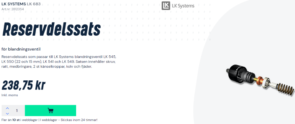

TideRace Svart 18.April.2021 Emnestarter Link til dette innlegget Svart 18.April.2021 Denne gjemte seg under linken over fra @Roger jo , dette blir jo bare bedre og bedre ! https://www.proffsmagasinet.se/vvs-inomhusklimat/installation/nipplar-muffar-och-ventiler/ventiler/lk-systems-lk-683-reservdelssats-for-blandningsventil-2812354 Sitér dette innlegget Link to post
blueline Svart 18.April.2021 Link til dette innlegget Svart 18.April.2021 Jeg demonterte min i vinter iom. at det blandet for mye inn for mye kaltvann. Den hadde hengt seg opp og jeg smurte opp med armaturfett og det funger nå. Det ser ut som om det sitter o-ringer som kan byttes. Det er bare å skru ut den svarte delen som er under plastrattet. Det er vanlige gjenger. Når rattet er på er det en sperre slik at du ikke får skrudd det ut, en når du har (som du har gjort) tatt av plastrattet er det bare å fortsett å skru så får du demontert hele ventilen. Jeg sjekket når jeg hadde demontert at det termostatiske elementet fungerte(noe det gjorde). Om du får tak i o-ringer av rett dimensjon bør problemet være løst. Sitér dette innlegget Link to post
TideRace Svart 19.April.2021 Emnestarter Link til dette innlegget Svart 19.April.2021 (redigert) blueline skrev On 18.4.2021 at 20.53: ... Det ser ut som om det sitter o-ringer som kan byttes. Det er bare å skru ut den svarte delen som er under plastrattet. Det er vanlige gjenger. Når rattet er på er det en sperre slik at du ikke får skrudd det ut, en når du har (som du har gjort) tatt av plastrattet er det bare å fortsett å skru så får du demontert hele ventilen. Jeg sjekket når jeg hadde demontert at det termostatiske elementet fungerte(noe det gjorde). Om du får tak i o-ringer av rett dimensjon bør problemet være løst. Takk for nyttig tips, @blueline Jeg har oppdaget at det jo også går an å få kjøpt "rep-sett" med ny innmat, se linken over. Når du satte ventilenheten tilbake i ventilhuset etter overhalingen: Skrudde du den sorte enheten helt til bunn, slik at denne posisjonen gir maks vamtvann, altså at ventilen sperrer for kaldtvannsinnblanding ved maks dybde, og at dette er "set-punkt" når du monterer ventilen tilbake igjen? Jeg mistenker at det er noe annet enn de store pakningene som er feil med min. Det ser ut til at vannet kommer ut gjennom skruehullet på toppen og ikke i sidene. Det kan være en liten sprekk i plastkonstruksjonen under reguleringsrattet, hvor vannet trenger gjennom i form av noen få drypp pr minutt. Jeg mistenker derfor at det kan ha vært igjen en liten vannlomme i termostaten i fjor vinter og at skaden kan skyldes frostsprengning. Jeg har derfor allerede fått bestilt ny komplett ventil for sikkerhets skyld. Jeg må få nevne at jeg har fått fantastisk god hjelp av @Tom Rør , som gjorde det veldig enkelt å få tak i ny komplett ventil. Båtplassen-hjelp på sitt beste ! Redigert 19.April.2021 av TideRace (see edit history) Sitér dette innlegget Link to post

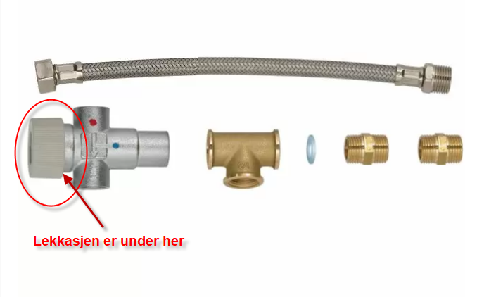

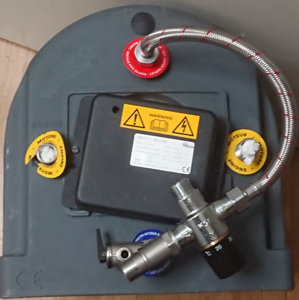

X10an Svart 20.April.2021 Link til dette innlegget Svart 20.April.2021 Her er forøvrig et bilde fra løsningen i min båt, for en bereder som opprinnelig ble levert uten termostat. Prisen endte vel på ca 250 kroner,med slange, ventil og T-kobling fra Kina. Sitér dette innlegget Link to post

Roger jo Svart 21.April.2021 Link til dette innlegget Svart 21.April.2021 bergie skrev 16 minutter siden: Jeg skulle også gjerne hatt et rep sett til en slik ventil. Ser ikke ut til at nettbutikken over, sender til Norge. Hvorfor kjøpe repset til 240kr når en får dette for 250 X10an skrev for 15 timer siden: Her er forøvrig et bilde fra løsningen i min båt, for en bereder som opprinnelig ble levert uten termostat. Prisen endte vel på ca 250 kroner,med slange, ventil og T-kobling fra Kina. Sitér dette innlegget Kokekyndig maskinist kjent på kysten. Link to post
