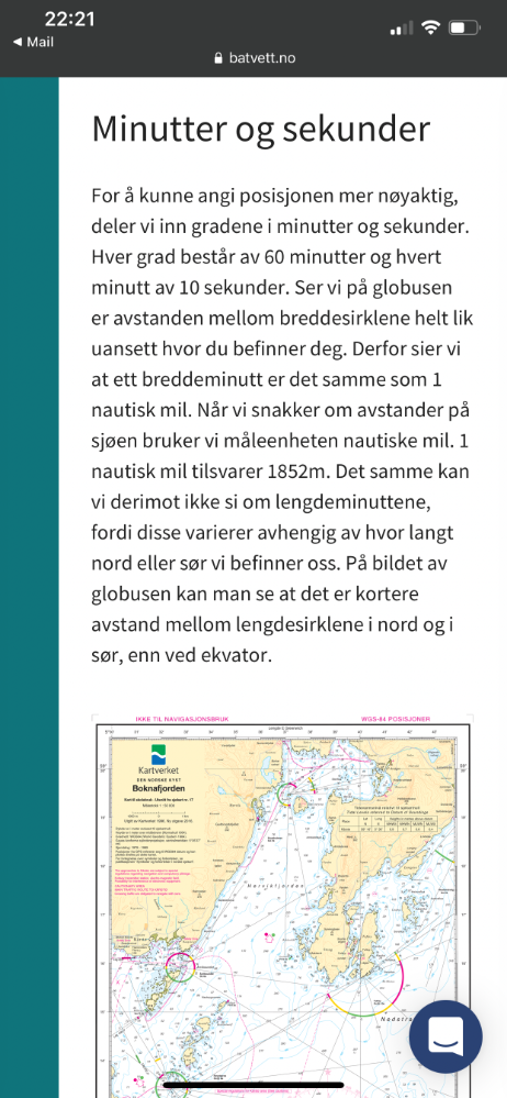

4aneczka Startet 18.April.2021 Link til dette innlegget Startet 18.April.2021 Hei! Jeg er helt grønn her. Skal gjennomførte båtførertest på fredag og etter kurset har jeg fortsatt noen spørsmål. På kurs lærer at hver minutt er 10 sekunder (???). Er det ikke 60? Også hvordan teller man minutter? Fra nærmeste grad? For eksempel N 59* 06’ 05, E 10* 28’ 07 , og lærer telte minutter fra grad 58 mot 59. Er dette riktig? Kan noen hjelpe meg? Sitér dette innlegget Link to post

navid Svart 19.April.2021 Link til dette innlegget Svart 19.April.2021 Hei, Posisjonene du har skrevet N 59* 06’ 05, E 10* 28’ 07 mangler noe vesentlig, du må få med tegnet for sekunder bak 05`` og 07`` ellers gir det ingen mening. Da blir det slik: N 59* 06`05``E 10* 28’ 07`` Da får du posisjon oppgitt i grader minutter og sekunder. Og det er riktig som du skriver at det er 60 sek i et minutt. Feil i teksten. Det menes nok at ute på siden av kartet er minuttet inndelt i 10 deler isteden for 60. Som de andre også skriver. Men å sette av N 59* 06`05`` direkte i kartet blir litt kjelkete, derfor regner vi posisjonen om til grader og desimalminutter som da blir 59*06,1` Altså 59 grader og 6,1 minutter. På siden i kartet passerer du da 59 grader 6 minutter og til det første streket av de ti. Der har du din nordlige bredde. På nettet finner du flere konverteringskalkulatorer mellom de tre forskjellige variantene som posisjonene oppgis i. Lykke til! Sitér dette innlegget Link to post
