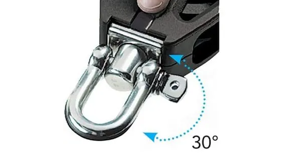

TwisT skrev 4 minutter siden:
Hvorfor ikke bytte hele blokken. Da vet du at det holder. ( 1000 kg arb.bel.)
Joda, det er selvfølgelig en muliget, men blokka er helt fin. Problemet er at forrige eier i sin tid har satt inn en ca 4mm (?) sjakkel som er altfor liten. Den har sikkert tålt hans beskjedne bruk, men ikke mitt. Akselen på sjakkelen har inntatt en bue som gjør at den knapt kan skrus fra hverandre.
