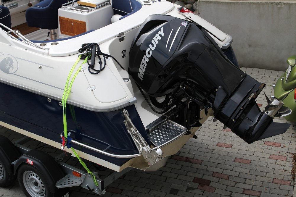

Ajm Svart 20.April.2021 Emnestarter Link til dette innlegget Svart 20.April.2021 Denne er 2008 mod. Har ikke motoren, tenkte å kjøpe. Står på en uttern d66 Sitér dette innlegget Link to post
Teerex Svart 20.April.2021 Link til dette innlegget Svart 20.April.2021 Ja da er det nok en R4 hvis det er den på bildet under. Meget bra motor, og 380 timer er ikke allverden. Men stort sett ingen motor er feilfri, når den har lagt i saltvann i lange sesonger i over 10-12 år. Trimsylinderen kan få oljelekkasje, men ikke altfor kostbart eller vanskelig å bytte ut deler hvis man er nevenyttig da (krever at motoren løsnes fra båten). Og kulene ytterst på trimstemplene har en tendens til å tære bort. Sitér dette innlegget Windy 27 CC/HT -84. 4,2 D-tronic 250 HK -98. Bravo 3X 1,81 20P. 30 knop (under evig reparasjon) Navette S540 -10 med Mercury F115 2,1 liter -15, 8 HK Tohatsu 2-takt -03 BSA A65L Lightning -69, Triumph Street Twin 900 -16 BMW X5 30d -13, Jeep Grand Cherokee 3,1TD -00, Audi 100 GL5E -78 Link to post

Teerex Svart 23.April.2021 Link til dette innlegget Svart 23.April.2021 (redigert) Bergsholmen skrev 13 minutter siden: Siden det er ein 2008-modell og på D66. Så tror eg det er siste serien med R6. Den kan i så tilfelle omprogrameres til 275hk av Lundins. Ifølge bildet på finn.no så er det en 200 R4. Noen kg lettere men ikke samme trøkket Idag ville man ha slengt på en Mercury V6 200 eller V8 250 for eksempel. Begge med lavere vekt enn R4 og større sylindervolum enn R6. Tidene forandrer seg. Men har vist seg å være gode motorer, både Verado R4 og R6. Redigert 23.April.2021 av Teerex (see edit history) Sitér dette innlegget Windy 27 CC/HT -84. 4,2 D-tronic 250 HK -98. Bravo 3X 1,81 20P. 30 knop (under evig reparasjon) Navette S540 -10 med Mercury F115 2,1 liter -15, 8 HK Tohatsu 2-takt -03 BSA A65L Lightning -69, Triumph Street Twin 900 -16 BMW X5 30d -13, Jeep Grand Cherokee 3,1TD -00, Audi 100 GL5E -78 Link to post
