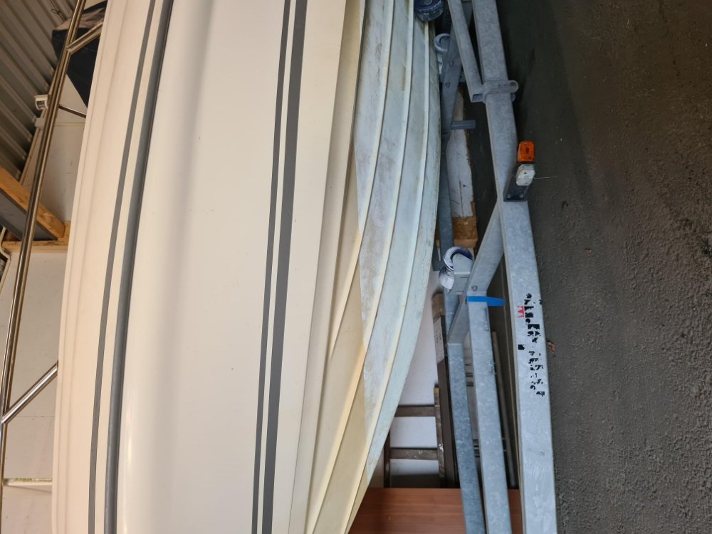

plastbaat Startet 21.April.2021 Link til dette innlegget Startet 21.April.2021 Hei, jeg har noen spørsmål angående vedlikehold av plastbåt. Jeg har tenkt å vaske og polere utsiden av båten. Jeg tenker det tar ca en helg alene etter tilstanden på båten å dømme. Den har en liten skade på siden (se bilde). Båten skal vaskes, poleres, vokses og legges på nytt bunnstoff. Den er 19,5 fot og har ikke blitt vedlikeholdt på 3-4 år. Spørsmål Kjøper jeg ferdig "sparkel" som jeg fyller i eller er det mer omfattende? Eget vaskemiddel for å få bort gulfargen? Er det dyrt å få dette gjort hos et firma? Ca pris hos et firma for hele jobben? Spesielt utstyr jeg burde tenke på å kjøpe inn? Har poleringsmaskin Ca timer jeg blir å bruke? Har polert masse biler selv Sitér dette innlegget Link to post
Havarita Svart 21.April.2021 Link til dette innlegget Svart 21.April.2021 Skal ikke uttale meg om polering, men det finnes mange tråder om det her inne. Skaden repareres med gelcoat-sparkel. (Største utfordring er å finne riktig farge). Sitér dette innlegget Link to post
Grand Banks jr Svart 21.April.2021 Link til dette innlegget Svart 21.April.2021 Gulfarge nederst fjernes lettest med saltsyre. Bruk verneutstyr! Ta på. La virke noen minutter. Kanskje røre litt med svamp. Skyll av med mye vann. Biltemas "vannlinjerens" er en uttynnet versjon. Du kan prøve den. Fungerer av og til veldig bra. Polering: Bruk en DA (Dual Action) poleringsmaskin med mindre du er trygg på at du beveger poleringsmaksinen bra nok hvis ikke DA. Bruk relativt hard poleringspad. Jobb på et begrenset område om gangen og beveg maskin sakte med litt press (DA). Jeg bruker "high cut" poleringsmiddel. Bilpleiekongen gav gode råd om padder og middel til gelcoat.. Fjerne poleringsmiddel når det er tørt. Microfiberkluter er bra til dette. Voks: Bruk tynt med hardvoks, og følg anvisningene. Trikset er å bruke svært lite voks. Tips: Jeg bruker våtvoks et par ganger i løpet av året. Holder bra. Poleringstid: Kommer an på hvordan utgangspunktet er, maskinen, padden, middelet og teknikk. Jeg kan ikke så mye om dette, men tenker at du fint rekker over båten på en dag når du har alt utstyret klart. Bunnstoff: Bruk egnet rulle og det går veldig raskt. Ofte flekker jeg bare der det er tynt. Nå ser det veldig tynt ut på din, så det kan godt være du kan ta et helt strøk. Sitér dette innlegget Fiskebåten: Shetland 498 - min 16" "speed sjark" - 60 HK Evinrude VRO (deaktivert VRO) Turbåten: Neptim 8000, VP TMD40A TAMD41B Link to post
Jannmar Svart 21.April.2021 Link til dette innlegget Svart 21.April.2021 Skaden repareres med gelcoatsparkel, som også @Havaritasier. Oppgi hvilken båt du har, så kan muligens noen her på forumet gi deg fargekoden. Poleringen har du god peiling på, etter som du har "polert masse biler". Gulfargen i vannlinja fjerner du enkelt med Biltema felgrens. Spray på, la det virke noen få minutter, gå over med en børste og skyll av. Sitér dette innlegget Link to post
