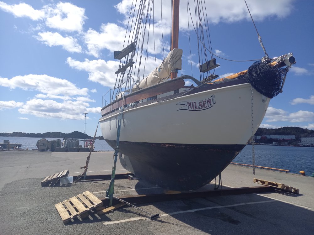

Jeg må bygge et telt for å holde høy temperatur (rundt 20-25 grader) for at primer skal herde fortest mulig. Den bruker da en uke på å bli gjennomherdet.
Hvordan få tatt der hvor støttene er, uten å lage merker i primeren? Bunnstoffet skal helst males på når siste lag mer primer er litt fuktig.. Flytter jeg bukkene blir det merke i primeren.
Alternativet jeg har kommet fram til er å ha litt klaring fra bukk til malingskant på første laget med primer, så på andre laget, litt større avstand igjen, også tilsvarende med bunnstoff. Når alt er herdet, flytte bukkene og bygge opp tilsvarende på de resterende flekkene..
Andre forslag? Kjøpe en ny primer som fungerer bedre i lave temperaturer og herder fortere kanskje?

men får fortsatt en utfordring der båten hviler på kjølen
På en Marex jeg bygde i hine Håre dager sto den i krybba, jekket jeg den opp klar av krybba, så den sto på to klosser og hadde støtter på sidene under fener lista.  jekket den opp hver dag og flytter klossene før jeg primet la litt ekstra der klossen hadde hvert. et strøk hver dag i 5 dager og et lyseblått bunnstoff på etter 4-5 timer  siste dag.
sort bunnstoff  før sjøsetting, ved opptak kunne en skimte det lyseblå på de stedene som var litt slitt  , som fikk litt ekstra neste gang. funke bra i de åra jeg hadde den.
Redigert av Roger jo (see edit history)
Det var ikke så dumt.. Får ikke flytta klossene under båten da men...
Har vurdert å male ett strøk, vente et døgn også sette båten på isoporblokker for å fordele trykket og dermed minske sjansen for at det blir spor i primeren som ikke er helt herdet enda, også flekke der 4"x4" stokken lå. Motorbåtstøttene er jeg ikke like stressa for, de kan flyttes på og tar ikke like mye last.. Problemet med isopor-blokk-planen er at hvis det uansett blir merker så blir de mye større med den isoporen enn med 4x4 bjelka..
