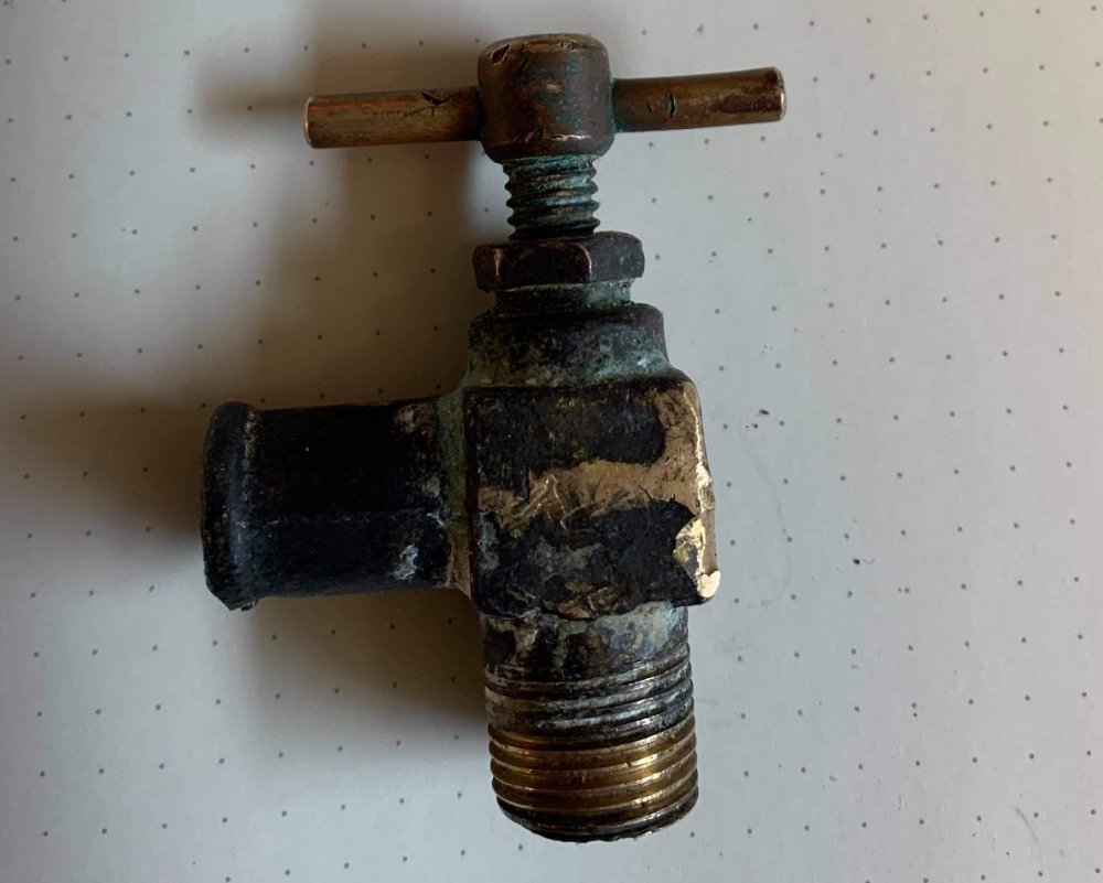

Måtte demontere ventilen på kjølevannsinntaket på et Volvo Penta 120s seildrev pga. lekkasje, men sliter med å finne ny del.
Ventilen vi demonterte er sannsynligvis fra 70-tallet, se bildet:
Har prøvd å spore opp ny ventil, men foreløpig ikke fått tak i som passer.

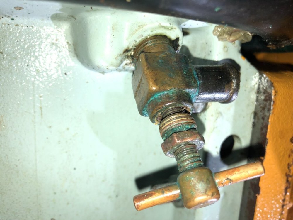

Er det noen som har byttet denne, og som vet hvor den kan skaffes? Evt. om noen kjenner til diameter/gjengestigning på hullet i drevet hvor ventilen skal stå? Altså diameteren på dette hullet:

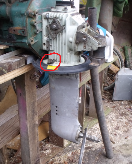

Jeg har samme type seildrev og må også gjøre dette etterhvert. Har "plast" ventil som er stuck i åpen posisjon...
Har ikke funnet størrelsen på typen på gjengene men dette finnes nok i en eller annen manual til seildrevet.
