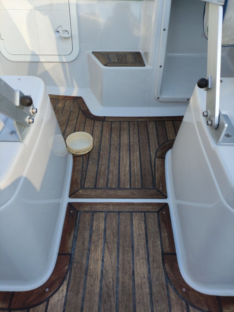

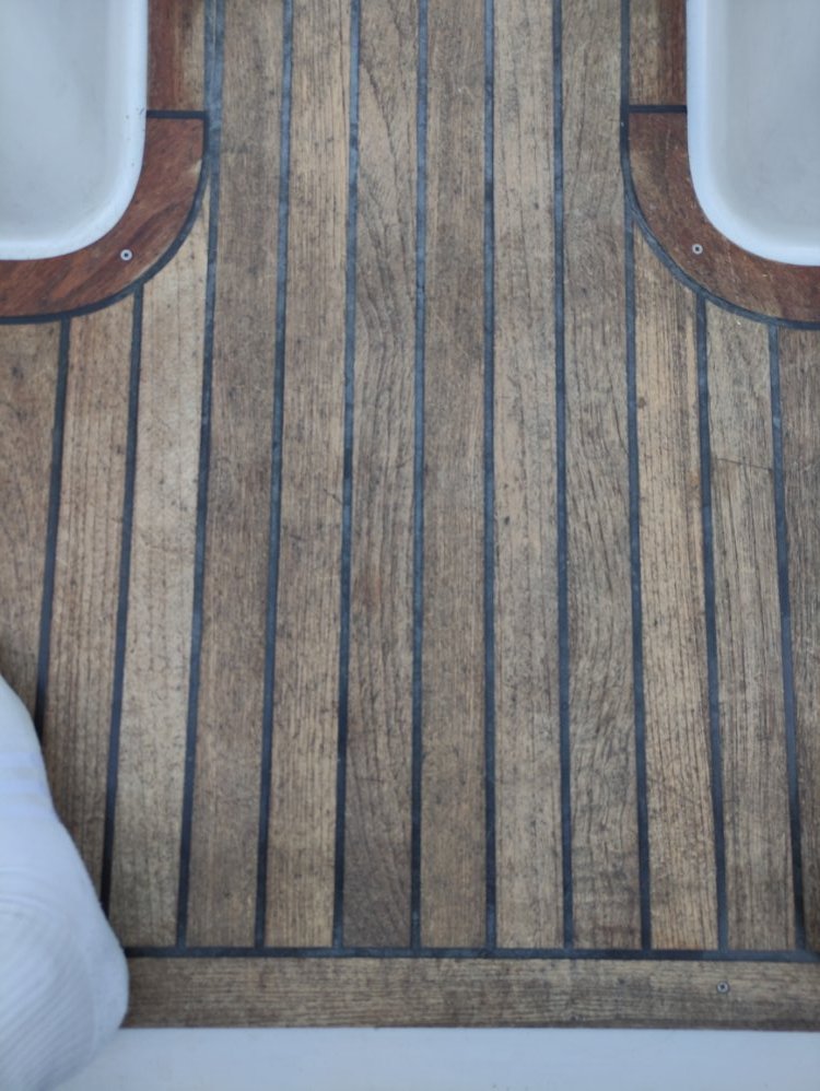

erlend mb Startet 25.April.2021 Link til dette innlegget Startet 25.April.2021 Jeg vasket dekket i dag med grønnsåpe, sjøvann og skrubb. Synes ikke resultatet ble så bra jeg hadde håpet på. Må jeg slipe for å få det pent, eller kan man få dette fint med teakrens. Hvilken anbefales i tilfelle? Sitér dette innlegget Link to post
Ttor Svart 25.April.2021 Link til dette innlegget Svart 25.April.2021 Prøv teakrens fra Biltema. Bland den ut 50/50 med vann. Etter rens kan du bruke teak brightener. Den fra Biltema fungerer bra. Det finnes også dyrere produkter, men forskjellen er liten. Bruk forøvrig myk børste og helst på tvers av fibrene i treverket. Dette for å unngå dype furer i årringene. Sitér dette innlegget Link to post
rdalen Svart 27.April.2021 Link til dette innlegget Svart 27.April.2021 Ttor skrev On 25.4.2021 at 20.27: Den fra Biltema fungerer bra. Helt enig. Jeg har prøvd totrinns produktene fra de fleste produsentene. De virker bra alle sammen, men et par av dem er temmelig tøff mot teaken. Jeg ser noen har kalt det for "kjemisk høvling". Jeg oppfattet Biltema sin Teakrens og Brightener som noe mildere, men likevel effektiv. Det er viktig å bruke begge, ellers blir teaken alt for mørk. Og prisen da mann. Drøyt 200 kroner for de to flaskene, det er vesentlig rimeligere enn de andre. Etterpå går jeg over med Antgra - den nøytrale fargen. Da får teaken sin naturlige farge tilbake, ikke den unaturlige orange som du får når du bruker teakolje. Teakolje har jeg sluttet fullstendig med, siden den fort blir stygg, og du må rense og olje på nytt hele tiden. Antgra er ikke teakolje, ikke lakk, men minner litt om impregnering som i Borakol, og beste er at den holder hele sommeren uten å bli stygg. Noen mener at teaken skal være hvit, slik den blir etter å ha blitt utsatt for sol, vær og vind. Jeg er helt enig i at det er veldig fint med et hvitt teakdekk på en trebåt, gjerne i kontrast mot mahogny. Men jeg synes ikke det er så fint på en plastbåt. Da synes jeg den fargen det var på teaken da jeg så den nye båten på båtmessa, er finere. Det er denne fargen du får med nøytral Antgra. Ikke er det glatt heller, slik det ofte blir med teakolje. Sitér dette innlegget Hvis du ikke vet hvor du skal, er alle kurser like gode... Link to post
