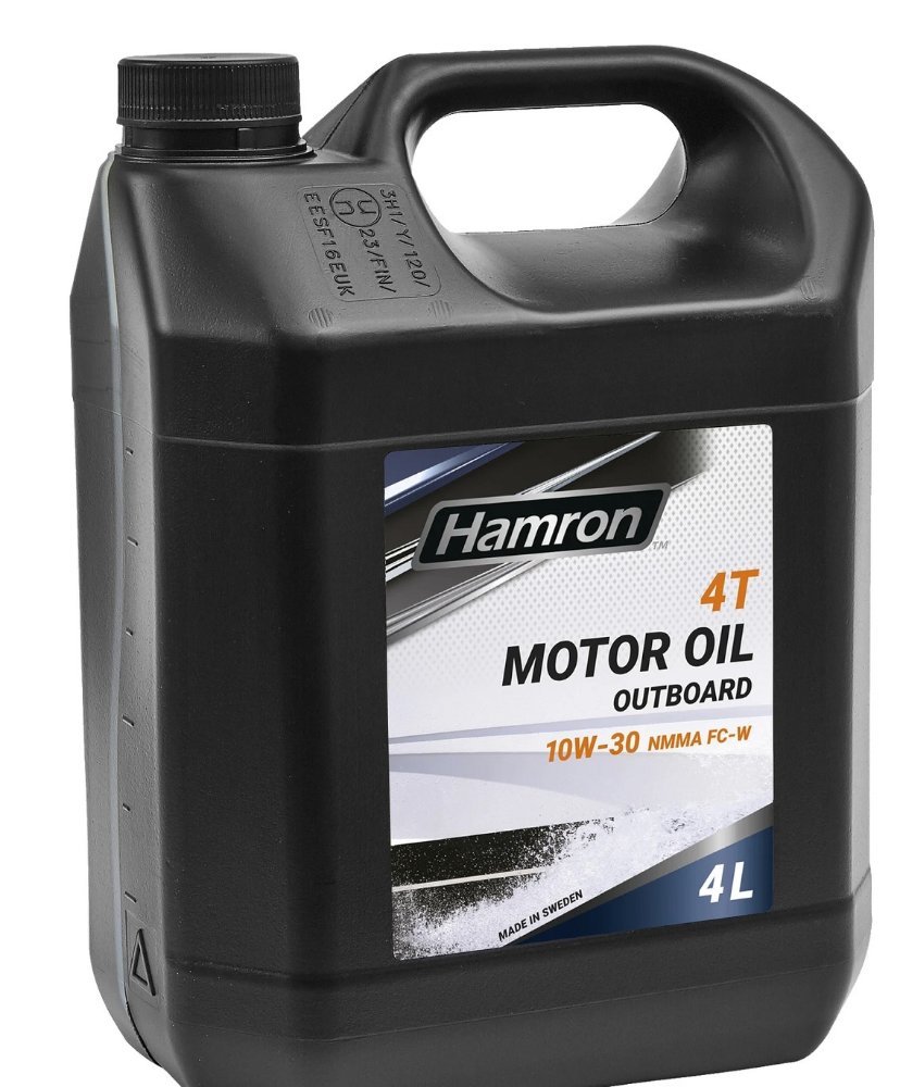

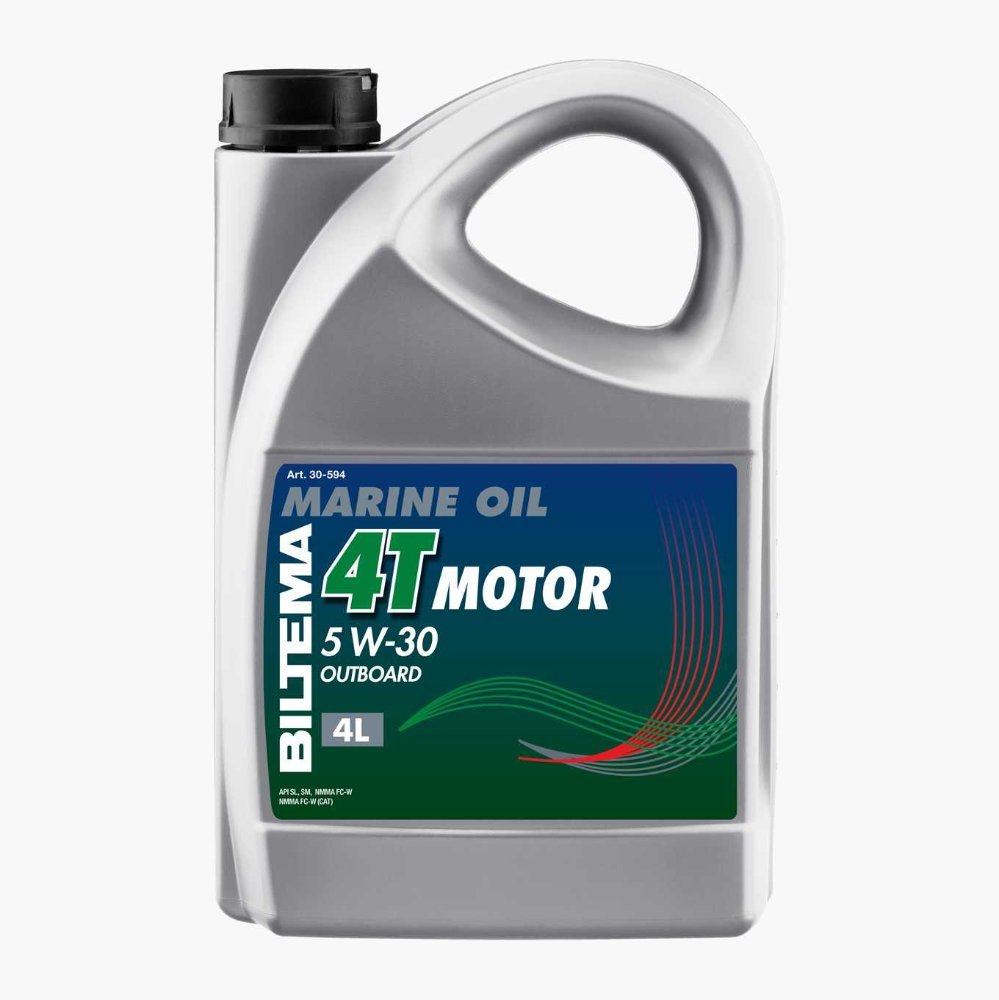

Teerex Svart 4.November.2025 Link til dette innlegget Svart 4.November.2025 Nå har Biltema fått FC-W outboard-olje i 5W-30 helsyntetisk. Dessuten er den billigere enn Biltemas 10W-30 og 10W-40 utenbordsoljer. Samt at den altså er helsyntetisk. Søkeord: påhengsmotorolje. Søker man på utenbordsolje får man ikke opp alt Jula har forresten også delsyntetisk FC-W 10-30 olje. Sitér dette innlegget Windy 27 CC/HT -84. 4,2 D-tronic 250 HK -98. Bravo 3X 1,81 20P. 30 knop (under evig reparasjon) Navette S540 -10 med Mercury F115 2,1 liter -15, 8 HK Tohatsu 2-takt -03 BSA A65L Lightning -69, Triumph Street Twin 900 -16 BMW X5 30d -13, Jeep Grand Cherokee 3,1TD -00, Audi 100 GL5E -78 Link to post
