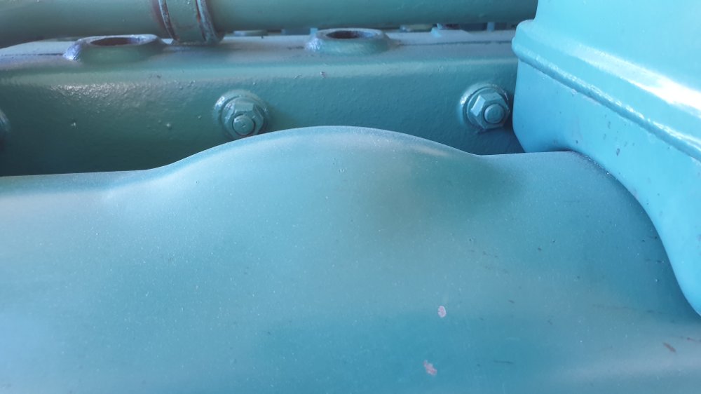

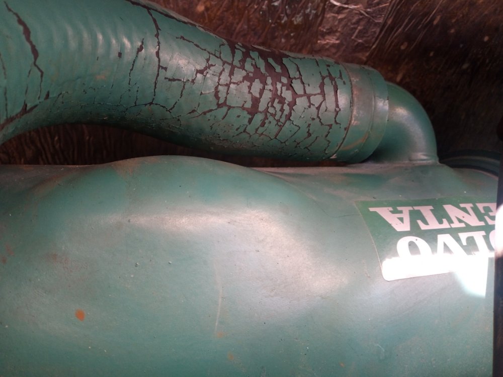

Nysgjerrigper Startet 27.April.2021 Link til dette innlegget Startet 27.April.2021 Jeg kjøpte Marex Holiday med TAMD31P ny høsten 2001, og har hatt mange glade dager uten særlige problemer. Jeg har hver høst sirkulert ferskvann via sjøvannsfilteret og som avslutning fylt etter med ca. 15 liter frostvæske med halvparten vann. Etter et par år merket jeg at kjølevannstemperaturen var litt i høyeste laget. Jeg skiftet frostvæske første gangen etter 4 år og fikk meg en stor overraskelse: Jeg tappet ut noe som ligner ertesuppe!! For å skifte frostvæske åpner jeg alltid de to slangene som går til varmtvannsbeholderen, og kan da tappe ut halvparten av kjølevæsken. Fyller på med ferskvann, kjører motoren et minutt, tapper igjen osv. til kjølevannet er noenlunde klar væske. Problemet "ertesuppe" tok jeg opp her, men fikk ikke bedre svar enn at det antakelig er nok gods å ta av i motoren. Etter de første fire årene har jeg skiftet frostvæske hvert 3. år. Det har alltid vært brunt rustvann med rustpartikler, men ikke "ertesuppe". Denne våren oppdaget jeg en merkelig bule på varmeveksleren (se bilde). Det er vel bare frost som kan lage noe slikt, men jeg har aldri glemt frostvæske. Jeg må jo også tro at motoren er så smart laget at det kun er kjølevann fra ferskvannskretsløpet som kan lekke ut til saltvannskretsen (pga. litt høyere trykk?) og ikke omvendt? Jeg håper at noen av dere har forslag til om og hva som bør gjøres! Sitér dette innlegget Link to post

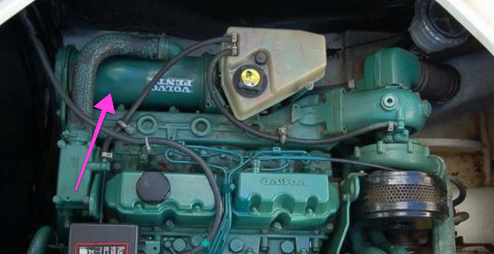

Grand Banks jr Svart 27.April.2021 Link til dette innlegget Svart 27.April.2021 Er ikke bulen original da? Her er min 41B: Hva mener du med ertesuppe? Var den tykk? Da kan det ha vært reaksjon med ulike frostvæsker. Sitér dette innlegget Fiskebåten: Shetland 498 - min 16" "speed sjark" - 60 HK Evinrude VRO (deaktivert VRO) Turbåten: Neptim 8000, VP TMD40A TAMD41B Link to post
Grand Banks jr Svart 27.April.2021 Link til dette innlegget Svart 27.April.2021 (redigert) Fant andre bilder av 31P, og de har den bulen så langt jeg kan se... Denne er oppgitt til å være 31P Redigert 27.April.2021 av Grand Banks jr (see edit history) Sitér dette innlegget Fiskebåten: Shetland 498 - min 16" "speed sjark" - 60 HK Evinrude VRO (deaktivert VRO) Turbåten: Neptim 8000, VP TMD40A TAMD41B Link to post
Nysgjerrigper Svart 27.April.2021 Emnestarter Link til dette innlegget Svart 27.April.2021 OK, så er bulen original, ikke noe å bry seg om . Jeg byttet frostvæske første gangen etter 4 år. Da tappet jeg original Volvo grønn frostvæske. Det jeg tappet ut hadde konsistens og farge som ertesuppe. Sitér dette innlegget Link to post
