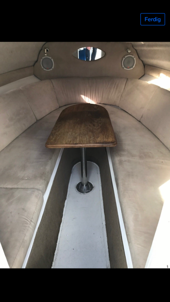

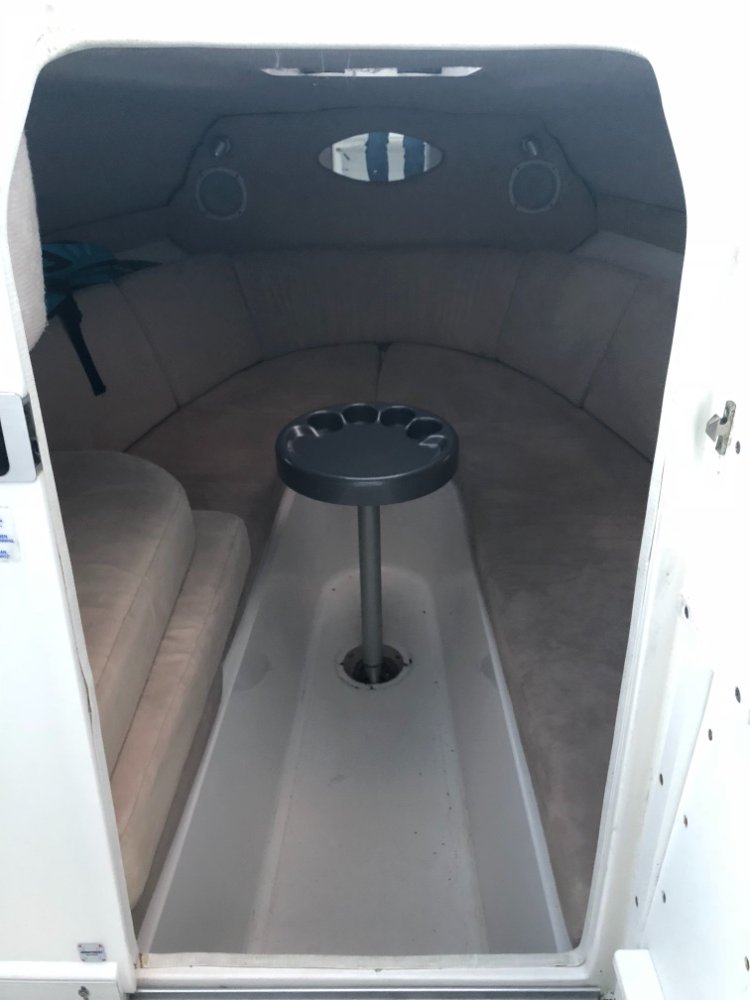

Tørstemaskinist Svart 28.April.2021 Link til dette innlegget Svart 28.April.2021 Skulle ønske jeg hadde bilder av limrestene, men har bare med og uten teppet. Men det var fantastisk enkelt og greit å jobbe med, og resultatet ble strøkent Sitér dette innlegget Link to post
