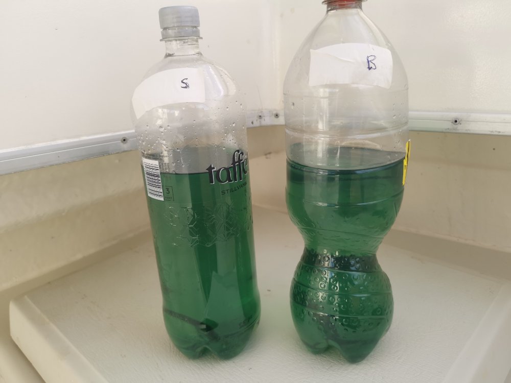

Martine29 Svart 29.April.2021 Emnestarter Link til dette innlegget Svart 29.April.2021 Test av diesel fra begge tanker pågår. Tappa fra bunnkrane. Mulig det enkle er bedre enn å betale en formue for rens. Men spørs om matrosen godtar denne testen før hun mønstrer på. Kanskje hun betaler, blir jo ingen sydenturer i år heller, ha ha. Ha en fin dag... Sitér dette innlegget Link to post
navid Svart 29.April.2021 Link til dette innlegget Svart 29.April.2021 Så fine drensprøver hadde jeg også på mine to tanker. Allikevel var bunnen i begge tankene full av gørr som satt fast etter 28 år. Hadde ikke mannlokk. Måtte skifte bunn på begge tankene grunnet tæring. Skummelt skummelt. Få på mannlokk og inspiser tankene innvendig er det beste. Sitér dette innlegget Link to post
