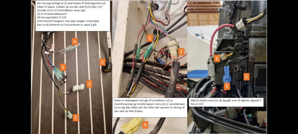

Jeg har et prosjekt med å oppgradere fra analoge instrumenter til digitalt multiinstrument på en Suzuki 200 ATL 2016. Denne sitter på en Askeladden BR 61.
Har kjøpt inn følgende:
34000-96L42 A. GAUGE KIT
36001-88L00 B. CABLE KIT
Jeg har fått NMEA2000 nettverket opp å gå. Men er litt usikker på tilkobling av motordata.
Spørsmålet er hvor jeg skal koble meg til for å få ut de digitale signalene.Screenshot_20210428-225212_Photos.jpg.80ac65a209c51e5f9f3bc3d228c18c72.jpg
Se kommentarer og spørsmål i bildet.
I denne tråden på THT forum vil du finne en link for å laste ned SMG4 installasjonsmanual.
https://www.thehulltruth.com/marine-electronics-forum/1074753-suzuki-multi-function-gauge.html
Der vil du finne informasjon om hva du trenger og hvordan det skal kobles. Greg (Moonlighter475) har mye kunnskap om dette så du kan poste spørsmål i tråden og du vil raskt få svar.
