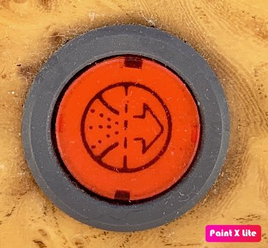

Yamato Startet 30.April.2021 Link til dette innlegget Startet 30.April.2021 Min kjære hytte på sjøen, en Princess Flybridge 58 ('93 modell), hadde desverre ikke noen "Owners manual" når jeg overtok den. De fleste lys på instrumentpanelet har jeg kontroll på, men det er ETT symbol jeg ikke er sikker på (se vedlagt fil). Har søkt på nettet uten hell så langt, men kanskje noen her på forument kan gi et definitivt svar på hva dette indikerer? Sitér dette innlegget Link to post
Sørine Svart 30.April.2021 Link til dette innlegget Svart 30.April.2021 Jeg er ikke 100 % sikker men den ligner temmelig meget det symbol som jeg har i min princess for lænse alarm hvis pumpen køre for længe Sitér dette innlegget Link to post
Jannmar Svart 30.April.2021 Link til dette innlegget Svart 30.April.2021 (redigert) Sørine skrev 15 minutter siden: Jeg er ikke 100 % sikker men den ligner temmelig meget det symbol som jeg har i min princess for lænse alarm hvis pumpen køre for længe Muligens mer innlysende og lettere å forstå om man snur litt på symbolet, slik at pilen vender oppover, og at det rett og slett er slik at lampa lyser når lensepumpa går? Redigert 30.April.2021 av Jannmar (see edit history) Sitér dette innlegget Link to post
Yamato Svart 1.Mai.2021 Emnestarter Link til dette innlegget Svart 1.Mai.2021 Det er en egen lampe for lensepumpe-aktivitet, og symbolet på denne er ganske lettforståelig (ser ut som et skrog med noe flytende i, og en pil opp og ut til siden.. :-) Jeg har en mistanke om at denne lampen gjelder ventilasjonsviftene i motorrommet. Det er to slike lamper og de står sammen med motor-instrumentene til hver motor. Det er to vifter og begge fungerer åpenbart, men den ene lampen lyser hele tiden så jeg er jo ikke helt sikker... Sitér dette innlegget Link to post
Jannmar Svart 1.Mai.2021 Link til dette innlegget Svart 1.Mai.2021 Kan du ikke sjekke dette ved å koble fra ventilasjonsviftene. Ta ut en sikring feks? Skulle ikke være så vanskelig å finne ut av dette når du har to lamper? Sitér dette innlegget Link to post
Yamato Svart 13.Mai.2021 Emnestarter Link til dette innlegget Svart 13.Mai.2021 Okei, da er mysteriet løst, ved hjelp av god gammeldags feilsøking. Har prøvd å "trigge" stort sett alt av sensorer jeg kunne finne, og fikk til slutt treff. Dette lyset indikerer altså....(trommehvirvel)... Vann i drivstoff-filter (vannutskiller). Jeg har jo forhørt meg med Princess support, motorleverandør, her på forumet samt spurt mange båteiere, og har fått mange gode, sannsynlige svar (lensepumpe, sjøvannsflow, turbotrykk, motorrom ventilasjon...) men INGEN gjettet at dette hadde med vann i drivstoff å gjøre. Kan kanskje indikere at symbolbruken ikke var helt selvforklarende :-) I alle fall, godt å ha det klarlagt, kan være en ganske kritisk alarm å få under dårlige forhold. Sitér dette innlegget Link to post
