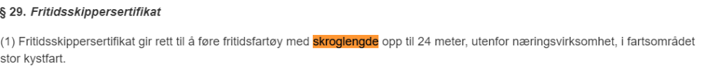

SamH Svart 2.Mai.2021 Link til dette innlegget Svart 2.Mai.2021 Skroglengde defineres i NS-EN ISO 8666. Ellers rimelig lik LOA som beskrevet over for Skip. Teksten under er fra sertifikatforskriften. Sitér dette innlegget Link to post
Bellil Svart 3.Mai.2021 Emnestarter Link til dette innlegget Svart 3.Mai.2021 SamH skrev for 13 timer siden: Skroglengde defineres i NS-EN ISO 8666. Ellers rimelig lik LOA som beskrevet over for Skip. Teksten under er fra sertifikatforskriften. Takker for henvisningen. Interessant at forskriften bare bruker ordet "skroglengde". Forskriften starter med flere defininsjoner blaa tonnasje og annet, men ikke for skroglengde og litt snodig at den ikke er beskrevet som LOA eller hva forkortelsen er. Interessant. Sitér dette innlegget A calm sea never made a skilled sailor D5L Link to post
