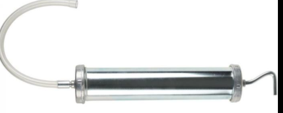

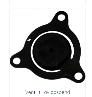

har skiftet noen slikeimage.png.d7e4ab154e0beeae27f71601e59ccdb9.png kronglete å komme til , jobben ble "reslig "  ha jeg kom på å fylte på klorinvann og sugde det ut  med denne  image.png.8c12da16addc113a0b79ede217527424.png   og skylte med vann.
Monterte denne i 2019... Dometic MasterFlush MF 7120.  endelig  et toalett med 38mm  stuss med skrukopling
Tredde på en slik bare 6 kant image.png.6c032d82eb488c9fbaf42793d64f09ee.png hvis mutteren skulle sette seg, ser @alidalhar god erfaring  med Dometic.
