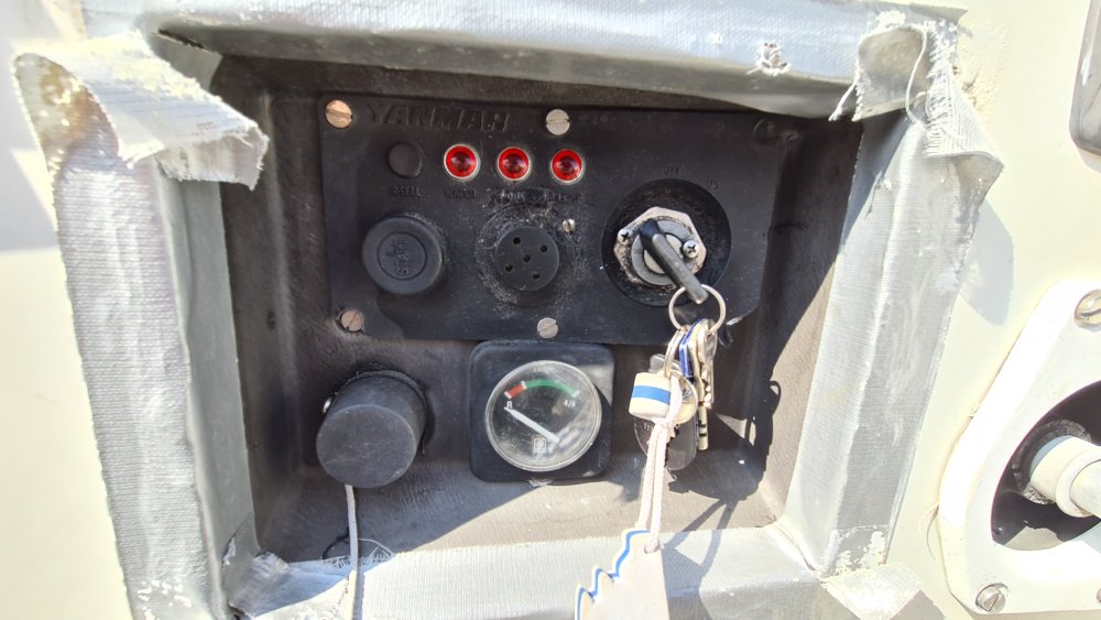

hexachordia Svart 3.Mai.2021 Emnestarter Link til dette innlegget Svart 3.Mai.2021 Man må være to personer for å demontere kontrollpanet. Det er 3 stk pærer. Noen som hva slags på bakgrunn av bildet? Sitér dette innlegget Link to post

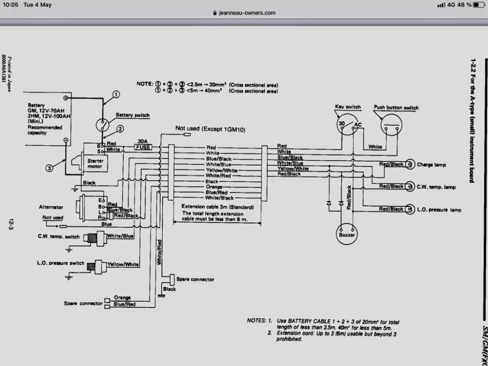

Fantino Svart 4.Mai.2021 Link til dette innlegget Svart 4.Mai.2021 Går det ikke an å kortslutte fra B+ til D+ et sekund eller to mens multimeter henger på og motor går? Om lading starter da så vet du at det er ladelampe som må skiftes (evt løse ledninger). Hvis ikke så trenger sannsynligvis dynamoen TLC? Sitér dette innlegget Link to post

index Svart 4.Mai.2021 Link til dette innlegget Svart 4.Mai.2021 navid skrev On 4.5.2021 at 8.34: Merkelig at flere kontrollampene plutselig sluttet å virke. Kan det være dårlig kontakt i noen av pluggene mellom motor og kontrollpanel? Vis hele sitatet Jeg mistenker tenningslåsen, om denne er slitt gir den ikke alltid kontakt ut til instrumenter og lamper. Synes den ser tvilsom ut med en skrue for å holde sylinderen på plass, men dette er kanskje originalt? Uansett, prøv som Fantino sier med en ledning mellom B+ og D+ et øyeblikk for å se om den begynner å lade. Evt bruk en lampe mellom, da ser du om den lyser og slukker også. Sitér dette innlegget "First they ignore you, then they ridicule you, then they fight you, then you win." - Mahatma Gandhi Link to post
hexachordia Svart 4.Mai.2021 Emnestarter Link til dette innlegget Svart 4.Mai.2021 Ja, skal se på dette så snart jeg får hjelp. Har forsøkt å gå over de to kontaktene fra kontrollpanelet som befinner seg rett bak dynamoen i motoren. Finner ikke noe dårlig kontakt der. Kan sikkert godt være tenningslåsen. Hvordan vet jeg hva som er B+ og D+ (som sagt så har jeg ikke særlig peiling)? Sitér dette innlegget Link to post
