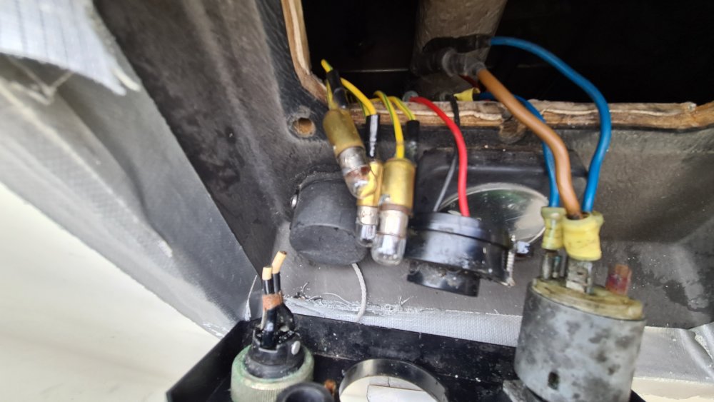

index Svart 8.Mai.2021 Link til dette innlegget Svart 8.Mai.2021 Jeg ville målt utgangene på tenningslåsen, om det kommer strøm noe sted når tenningen slås på. Mistenker slitt tenningslås... Sitér dette innlegget "First they ignore you, then they ridicule you, then they fight you, then you win." - Mahatma Gandhi Link to post
hexachordia Svart 8.Mai.2021 Emnestarter Link til dette innlegget Svart 8.Mai.2021 Hei. Ingen strøm når tenningslås slås på unntatt til selve starteren. Tror det er en ledning til jording et sted som ikke har kontakt. Sitér dette innlegget Link to post
Joerg Becker Svart 8.Mai.2021 Link til dette innlegget Svart 8.Mai.2021 Du ser tenningslåsen og Startknappen. Tenningslås skal ha utgang sort blå til startknappen (som du sier virker) og en kabel sort blå til ladelampe, oljetrykk, R på dynamo Når så ingen av lampene virker, men Startknappen funker, ville jeg se på forbindelsen mellom lås og lampene/R. Regner med at du finner feilen enten der, eller i minst en av to stikkontaktene på extension-kabelen mellom "dashbord" og motor. Det bør ta få minutter for å lokalisere feilen. Lykke til og gd helg! Jørg Sitér dette innlegget => Husk: Sier du ikke noe, da sier du "Ja". => Leser Du også på Båtplassens MARKED ? => Link til egne nettsider Sterling Power, Balmar, Victron, egen FAQ (tips feilsøking mm), osv. Link to post
hexachordia Svart 8.Mai.2021 Emnestarter Link til dette innlegget Svart 8.Mai.2021 Vi har nå demontert kontrollpanelet. Ikke strøm i sokkelen på ladelampen. Finner ikke noe brudd i kabelen sånn uten videre. Noen som har lyst på en liten feilsøkingsjobb i Drøbak? Sitér dette innlegget Link to post
Joerg Becker Svart 8.Mai.2021 Link til dette innlegget Svart 8.Mai.2021 Bruk prøvelampe. En ende til minus, andre ende på ledning og kontakter du sjekker. På med tenningen, og så utgående fra tenningslås følger du kablene og stikker med prøvelampen i alle kontakter på veien. Feilen ligger før stedet der lampen ikke lengre lyser. Jørg Sitér dette innlegget => Husk: Sier du ikke noe, da sier du "Ja". => Leser Du også på Båtplassens MARKED ? => Link til egne nettsider Sterling Power, Balmar, Victron, egen FAQ (tips feilsøking mm), osv. Link to post

hexachordia Svart 10.Mai.2021 Emnestarter Link til dette innlegget Svart 10.Mai.2021 Takk til alle. Problemet er nå løst. Dynsmo lader og lys i ladelampa. Det var sticker-tilkoblingen på dynamoen som var dårlig. Nå lades det over 14 volt på tomgang. Sitér dette innlegget Link to post
