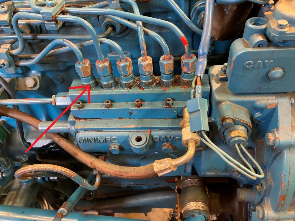

geggen20 Startet 4.Mai.2021 Link til dette innlegget Startet 4.Mai.2021 Hei er det noen som kan hjelpe med med hvor man kan få kjøpt ett dyseverktøy til en ford 2728t , med mange fintaggede tenner. Har en lekasje der og må etterstramme Sitér dette innlegget Link to post
bellen Svart 4.Mai.2021 Link til dette innlegget Svart 4.Mai.2021 Dyseverktøy? Det der er ingen dyse. Sitér dette innlegget Link to post
geggen20 Svart 4.Mai.2021 Emnestarter Link til dette innlegget Svart 4.Mai.2021 Eg vet att det ikke er en dyse , men uansett skal den strammes Sitér dette innlegget Link to post
Mort1 Svart 4.Mai.2021 Link til dette innlegget Svart 4.Mai.2021 Den kan du få kjøpt via et dieselpumpeverksted. Du skal da ha en pipe til toppstykket på en Simms dieselpumpe. Eller fra det store utland https://injectionpumps.co.uk/product/simms-minimec-delivery-valve-removal-socket/ Sitér dette innlegget Link to post
geggen20 Svart 4.Mai.2021 Emnestarter Link til dette innlegget Svart 4.Mai.2021 Takker for hjelp :) Sitér dette innlegget Link to post
