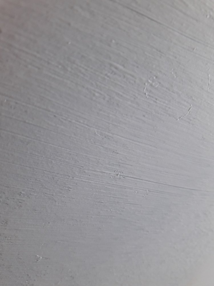

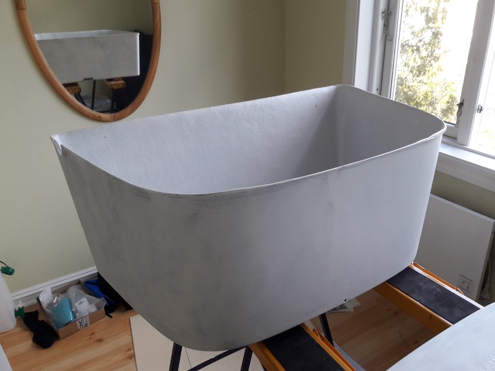

PiperBill Startet 7.Mai.2021 Link til dette innlegget Startet 7.Mai.2021 Jeg prøver og bruker en teknikk som heter “rolling and tipping” til lakkering av en taukasse som var svart og skal blir hvit. Da skal malingen rulles på og umiddelbart etterpå strykes over med en myk pensel. Jeg har sett en del på YT og fulgte rådene om å bruke lite maling på rulle og å tynne ut malingen. Jeg har tatt et strøk med 2 komp epoksy primer men resultatet er ikke pen. Så faktisk bedre ut før jeg gikk over med pensel. Hva har jeg gjort feil og åssen kan jeg fikser det? Skal har 2-3 strøk med 2-komp polyuretanlakk til slutt. Sitér dette innlegget And always remember the wire should have a higher rating than the fuse as otherwise the wire becomes the fuse! Link to post
Knude Svart 7.Mai.2021 Link til dette innlegget Svart 7.Mai.2021 Au da rulla slapp litt hår også.... For å få et godt resultat må rulla vaskes først. Så må det du smører på være mer tyntflytende . Kanskje litt lav temperatur også. Fint sandpapir når primer er gjennomherdet . Polyuretan maling er lettere med den teknikken. Sitér dette innlegget Bygger 47 fot Trawler Yacht tegnet av Bruce Roberts Goodson Bygge 47 fot Trawler Yacht fra cd til ferdig båt Link to post
PiperBill Svart 7.Mai.2021 Emnestarter Link til dette innlegget Svart 7.Mai.2021 Knude skrev 2 minutter siden: Au da rulla slapp litt hår også.... For å få et godt resultat må rulla vaskes først. Så må det du smører på være mer tyntflytende . Kanskje litt lav temperatur også. Fint sandpapir når primer er gjennomherdet . Polyuretan maling er lettere med den teknikken. Takk Knude. Hadde det vært lurt å ha på 2. strøk med epoksy og så la det herder i noen dager før jeg går over med slipepapir? Maskin eller hånd? Sitér dette innlegget And always remember the wire should have a higher rating than the fuse as otherwise the wire becomes the fuse! Link to post
Knude Svart 7.Mai.2021 Link til dette innlegget Svart 7.Mai.2021 Ja legg neste lag med kunn rulle. Så vannslipe papir for hånd. Jeg hadde valgt noe rundt k 150 , så 400. På pusse kloss. Blir bra dette! Sitér dette innlegget Bygger 47 fot Trawler Yacht tegnet av Bruce Roberts Goodson Bygge 47 fot Trawler Yacht fra cd til ferdig båt Link to post
