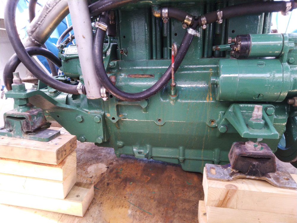

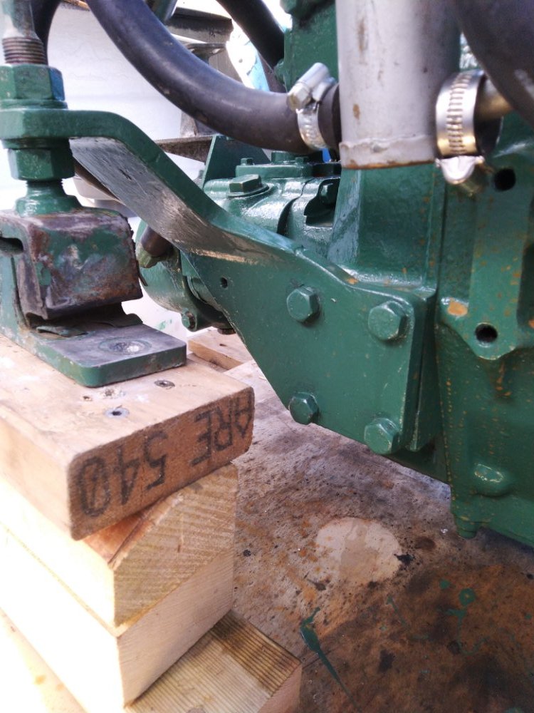

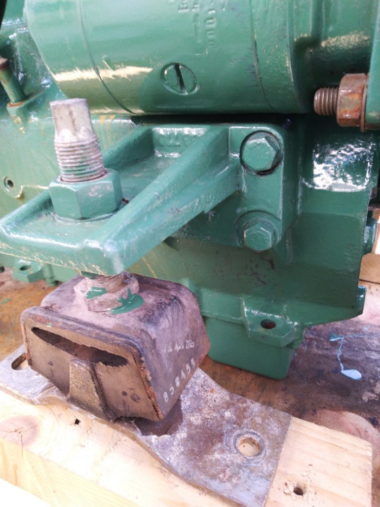

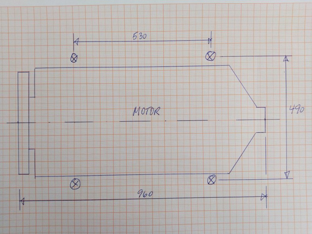

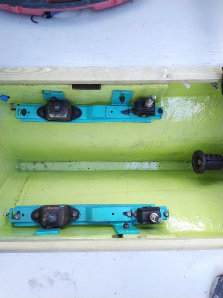

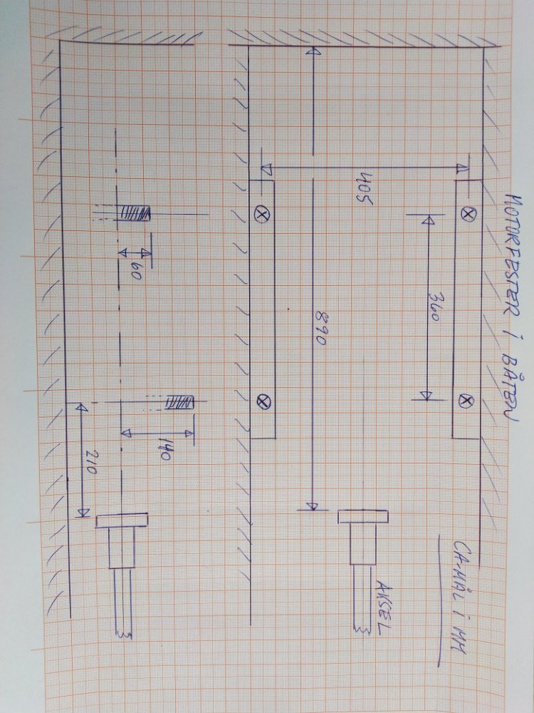

adams epler Startet 8.Mai.2021 Link til dette innlegget Startet 8.Mai.2021 Jottacloud (1).zipSetter i stand en gammel Nidelv 24. Prøvde å sette inn motoren i båten i går, men fetsene passer ikke. Brakettene som er skrudd i blokka er altfor store. Er andre braketter å få tak i? Åssen skal de se ut? Og mototen er også for lang, akselen må kuttes. Er det kurant? Motoren skal ha stått i en maken båt, men ca 10 år nyere, min er fra 1977. Bilder og tegninger viser problemet, men ikke løsningen. :-) Sitér dette innlegget Link to post

mawilu Svart 9.Mai.2021 Link til dette innlegget Svart 9.Mai.2021 Demonter de gamle festene i båten de kan ikke brukes.støp inn ny motorbedd tilpasset festene på motoren,sjekk høyden på Aksel mulig du må støpe inn hylserøret på nytt hvis du ikke bommer lavt nok.det er mange modeller med md17 motor prøv å finn en og ta bilder og mål før du starter kan spare deg for endel jobb.sjekk også at flensen passer inn på motor og at propellen er høyregående. Sitér dette innlegget Link to post
adams epler Svart 10.Mai.2021 Emnestarter Link til dette innlegget Svart 10.Mai.2021 Høres omfattende ut for en amatør. Kanskje jeg burde få tak i en md11 som kanskje passer på de festene som er i båten. Sitér dette innlegget Link to post
mawilu Svart 10.Mai.2021 Link til dette innlegget Svart 10.Mai.2021 Meningen var ikke å ta motet fra deg ,anbefaler å se på bildene av en annen tråd her fra n24 md17 der ligger mye bilder av riktig nede og andre motorfeste på md17 i samme båt blir litt lettere å se jobben da eventuelt kontakt han angående mål på Aksel og bedd.Lykke til. Sitér dette innlegget Link to post
