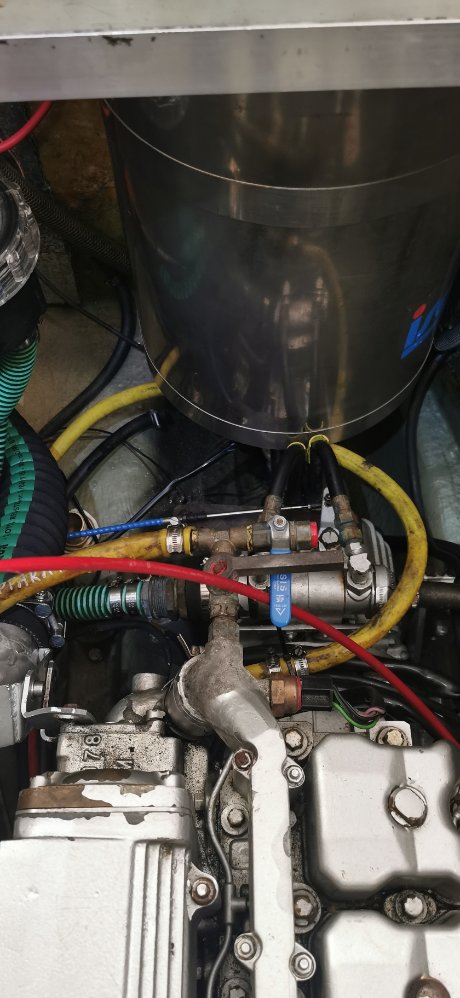

Andora Svart 9.Mai.2021 Link til dette innlegget Svart 9.Mai.2021 Jeg har defroster også etter vv tank, hvis alt har vært tømt klarer ikke motor å trykke vannet høyt nok så det begynner å sirkulere, jeg har en kran ut av motor for tur /retur vann, etter denne er det en t kopling, jeg stenger da ut fra motor å setter på hageslange( på t koplingen) for å trykke gjennom vann så lufta kommer ut i andre enden i t koplinger der. Håper dette var forståligher ser du uttaket jeg setter på hageslange Sitér dette innlegget Link to post
C2CV Svart 9.Mai.2021 Emnestarter Link til dette innlegget Svart 9.Mai.2021 (redigert) Takk for flott forklaring og bilde. Jeg må nok tenke ut en løsning for min motor dersom jeg skal få vannet til å sirkulere. Viktig å få ut lufta på et eller annet vis. Ut fra bildet så ser jeg at det er en BMW-motor, men kjenner meg ikke helt igjen. Er dette en 5-sylindret D190? Hvordan slangene mine går må jeg finne ut en annen dag fordi jeg bor et godt stykke fra båten. Nå blir det ikke båtvær de første dagene. Kommer tilbake med lokalisering av slangene. Takk for hjelpen så langt. Redigert 9.Mai.2021 av C2CV (see edit history) Sitér dette innlegget Link to post
Andora Svart 9.Mai.2021 Link til dette innlegget Svart 9.Mai.2021 Hei,det er en 6 syl d 190 165hk du ser bilde av, du ha turboen i bakkant, jeg har turboen på stb side, ellers er de vel ganske like. Sitér dette innlegget Link to post

C2CV Svart 10.Mai.2021 Emnestarter Link til dette innlegget Svart 10.Mai.2021 Andora, Er det ved den blå krana at du kobler innpå hageslangen? Sitér dette innlegget Link to post
Andora Svart 10.Mai.2021 Link til dette innlegget Svart 10.Mai.2021 Ja det stemmer. Sitér dette innlegget Link to post

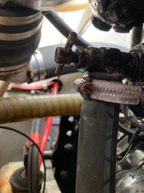

C2CV Svart 24.Mai.2021 Emnestarter Link til dette innlegget Svart 24.Mai.2021 (redigert) PROBLEMET LØST? Fant ei kran rett under turboen på min BMWD636 i enden av returledningen fra varmtvannsbeholderen. Krana var praktisk talt stengt og forhildret sirkulasjon og oppvarming av vannet i berederen. Åpnet krana, trodde det kanskje var for lufting av anlegget, men når jeg startet motoren etterpå, ble skangen varm, noe den ikke har vært tidligere. Tydelig at det nå er sirkulasjon. Fatter ikke hvorfor denne krana har stått stenget og nesten ikke til å åpne. Men tidligere eier har jo gjort en del ting som ikke henger på greip, som å fjerne begge termostatene bl.a. Om krana er til noe annet, vil jeg gjerne ha tilbakemelding fra dere som kjenner motoren. Redigert 24.Mai.2021 av C2CV (see edit history) Sitér dette innlegget Link to post
