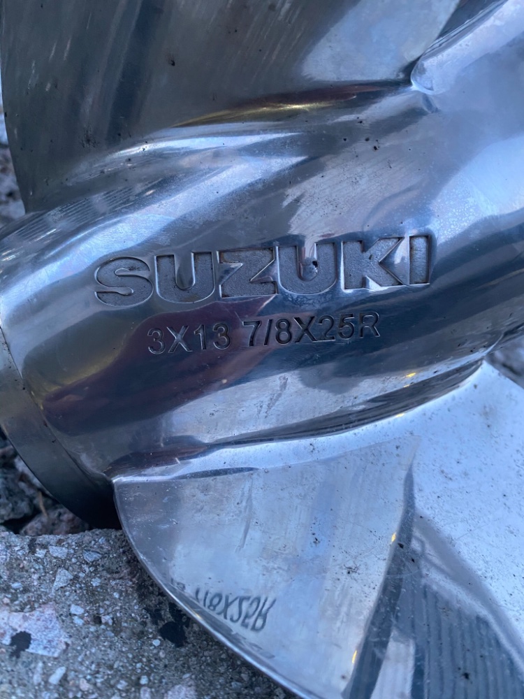

Hva skal jeg velge aluminium 3x14x21 eller stål 3x13 7/8x25R ?
Toygard
Hmmm... 140 hk på en 17-foter. Ikke sikkert noen av dem er optimale, men prøv gjerne 25" stålpropellen og gi rapport om gps fart og turtall på full gass - så kan vi ta det derfra. 21" Alu-prop vil sikkert være nær turtallssperra på rundt 40 knop. Hvilken båt er det snakk om?
Husk: Din motor har et max turtall på 6200rpm. For å kunne finne riktig propell må man teste ut max. D.v.s. å kjøre/trimme motoren så optimalt som mulig. Under gode forhold (ikke for mye sjø/bølger) trimmer man ut helt til man ser at farten ikke øker selv om turtallet stiger, eller at baugen begynner å jobbe opp og ned. Da trimmer man bittelitt ned og lar motoren få strekke seg ut. Nå du har trimmet max ut og baugen er stabil, så gi gjerne en liten trim opp igjen for å se om det er en knop til å hente.
Dette er viktig selv om man ikke har planer om å kjøre mye på full gass ellers. Dette er mer for å finne riktig propell da alle disse tingene henger sammen. Bl.a. for å sjekke at propellen ikke blir for lett og gir turtall som overstiger motorens max anbefaling. Som sagt: Du skal ikke over 6200rpm, men du kan gjerne ligger veldig nær.

ikke hørt om merket, har du bilder?
Nå husker jeg ikke utvekslingen på suzukien men min første tanke er at 21" alu blir for lett og 25" stål kan bli i tyngste laget
25R iallefall, men kanskje den også blir for liten :giggle:
Vi snakker jo om et fartspotensiale på opp mot 50 knop her... ..

Det er vel 2,59:1 på DF140A. Ble visstnok endret i 2007. Så ikke sikkert 25" er helt borte vekk.
De gamle hadde annen utveksling som ga mere fart med mere moderat stigning. Den nye utgaven er nok egentlig ikke påtenkt slike racing-applikasjoner, men høyere turtall hjelper jo :giggle:
Men ser at båten er ganske bred, og ikke kjempelett så dette blir nok bare prøve og feile-metoden hvis ingen har prøvd propellene før på denne båten? Bør uansett relativt lett klare 45 knop med korrekt propell.
Båten er ca 17,5 fot for å være mere eksakt. Litt overraskende at den er godkjent for 150 hk.
Kan tyde på enten et veldig godt og sterkt skrog og/eller et litt tungdrevet skrog.
Men på DF140 må du uansett klare å oppnå ca 6000 rpm alene i båten, ellers er propellen for tung (for stor stigning).

Vi får jo håpe at 25" er stort nok. Begynner å bli veldig få alternativer i denne propellstørrelsen hvis man trenger enda mer stigning. Nå er min erfaring med stålpropellene til Suzuki (og Solas) at de er tyngre enn påstemplet og gjerne gir veldig lave slip-tall forutsatt at motor er fornuftig montert og at båtstørrelse/vekt står litt i stil med propellstørrelsen. Jeg kjenner ikke til propellene til 4,25" girkasse, så vrient å forutsi - men tror kanskje 25" er stort nok hvis farten ender opp rundt 46-47 knop. Har dog blitt overrasket før når det gjelder disse propellene.:crazy:
