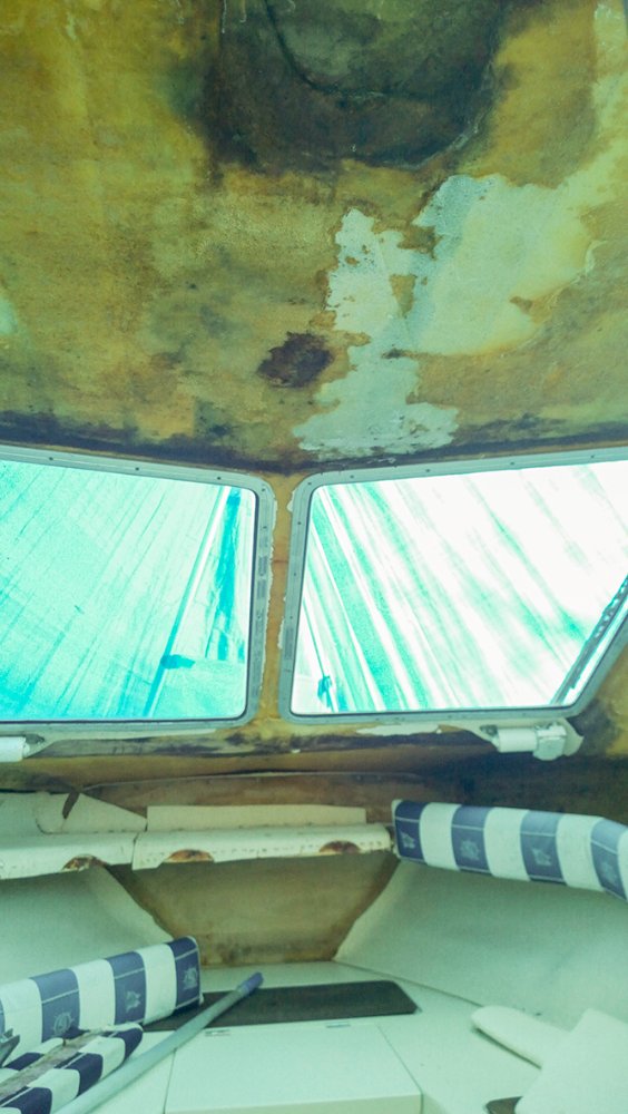

Jeg har fukt i taket.
Jeg har saget hull og avdekket fukt i det jeg tror er divinylcell.
Dette ligger som et eget sjikt mellom ytre glassfiber (hardtop-taket) og et eller flere lag glassfiber på innsiden. Jeg ser for meg å sage ut / fjerne all divinylcellen i taket, for så å legge på ny divinylcell (alt innvendig).
Sp.mål:
Jeg lager maler i papp for å få til riktig passform av taket. Så tenker jeg at jeg skjærer ut i divinylcell etter malene. Bør jeg sause inn taket med polyester før divinylcellen legges på? Bør det legges på noen lag glassfiber på plata før jeg legger den på taket? Når dette har tørket, hvor mange lag bør jeg legge på av glassfiber? Hvilket / hvilke materiale anbefales (divinylcell eller noe annet, polyester/epoxy)?
