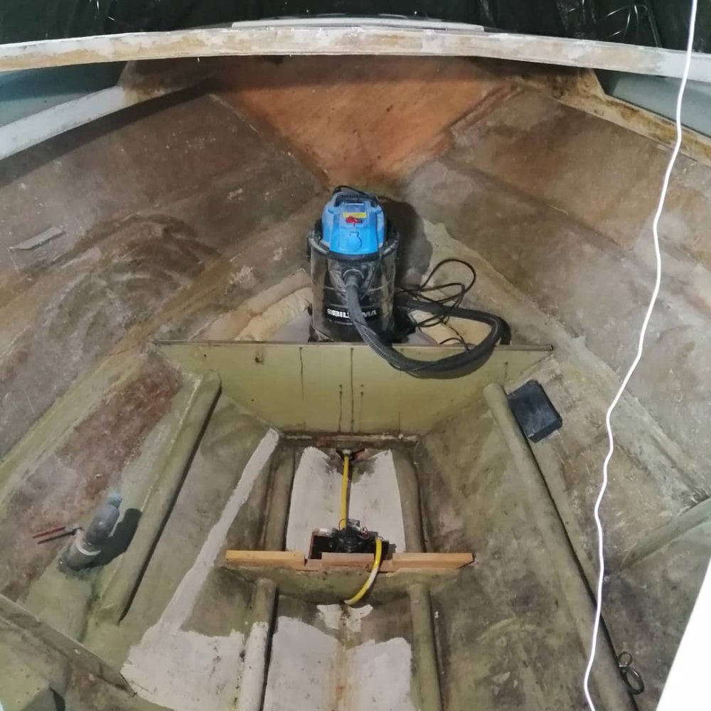

Campingcruisern Startet 12.Mai.2021 Link til dette innlegget Startet 12.Mai.2021 Dørken i salongen i vår Fjord 24 Weekender var skikkelig skranglete, så vi skal legge nye stendere under for å få det stødigere. Man bruker vel ikke impregnert inne i en båt, så hvordan behandler man disse? Sitér dette innlegget Link to post
Campingcruisern Svart 13.Mai.2021 Emnestarter Link til dette innlegget Svart 13.Mai.2021 Kan man bruke terrassebeis til dette? Altså til stenderne som skal holde gulvet oppe. Hva pleier dere å bruke? Olje? Lakk? Bør vel ikke være ubehandlet nedi der? Sitér dette innlegget Link to post
