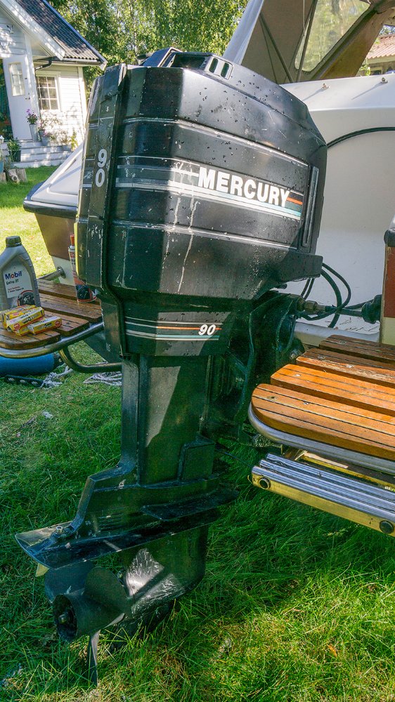

tom Cognac Svart 13.Mai.2021 Link til dette innlegget Svart 13.Mai.2021 Jeg har en 93-modell Mercury 90 hk 2-t på båten min (21 fot), motoren fungerer helt perfekt - etter mine ønsker og krav. Om den har tapt seg noe sammenlignet med en nyere 90 hk eller en 2021 modell er vanskelig å si. Den frakter meg fra A til B i den hastigheten jeg ønsker i forhold til vær, vind og sjø Sitér dette innlegget jeg tørker ut på land....! Link to post
