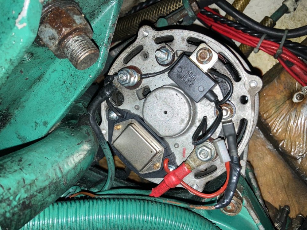

Ser noen steder at turteller skal være koblet til W på dynamo. Stemmer dette, eller har KAD 44 en induktive giver (i såfall hvor er denne plassert)?
Tok et bilde av dynamo i dag:
Det er ingen ledning  tilkoblet W på dynamo. Skulle det være en ledning her, eller står det en induktiv giver et eller annet sted?

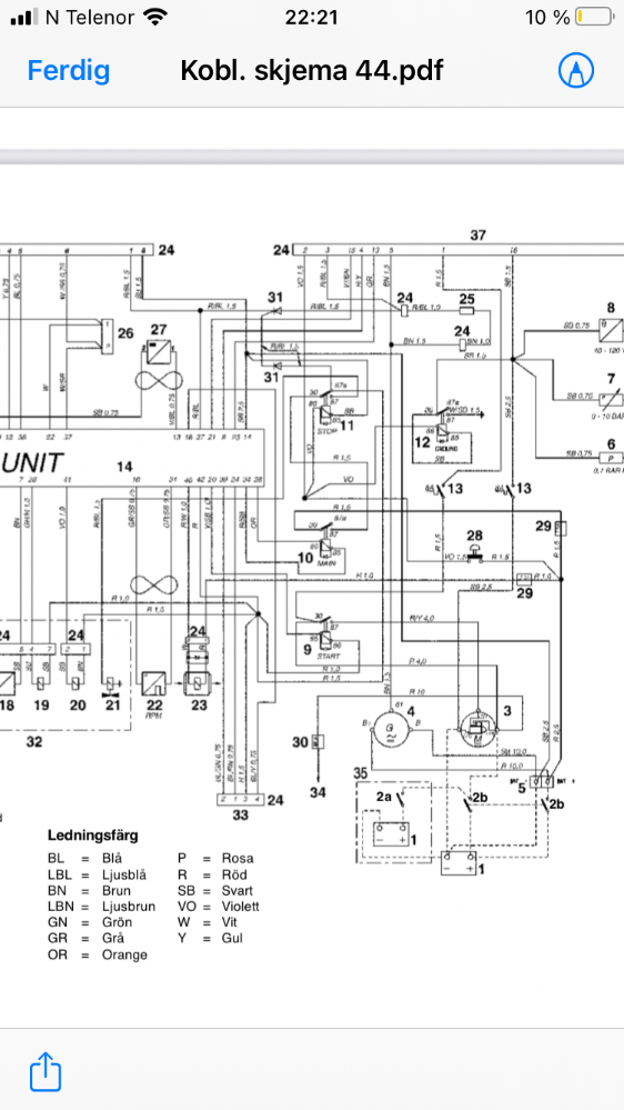

fikk også 2 stk wiring diagram tilsendt (se bilder).
Ut fra wiring diagrammet ser jeg ikke at den er koblet til dynamo. Turtallsgiver S+ går inn på leder 13 på plugg 37. For meg ser det ut til at denne går direkte til ECU leder nr 23.
Overser jeg noe, eller virker dette litt rart?
B & M beskriv installasjonen slik eg gjorde opprinneleg. Men skjemaet dei har sendt, ( som forøvrig også korresponderer med det eg la ut ) stemmer ikkje med beskrivelsen.- Ei heller bildet av dynamoen din..
