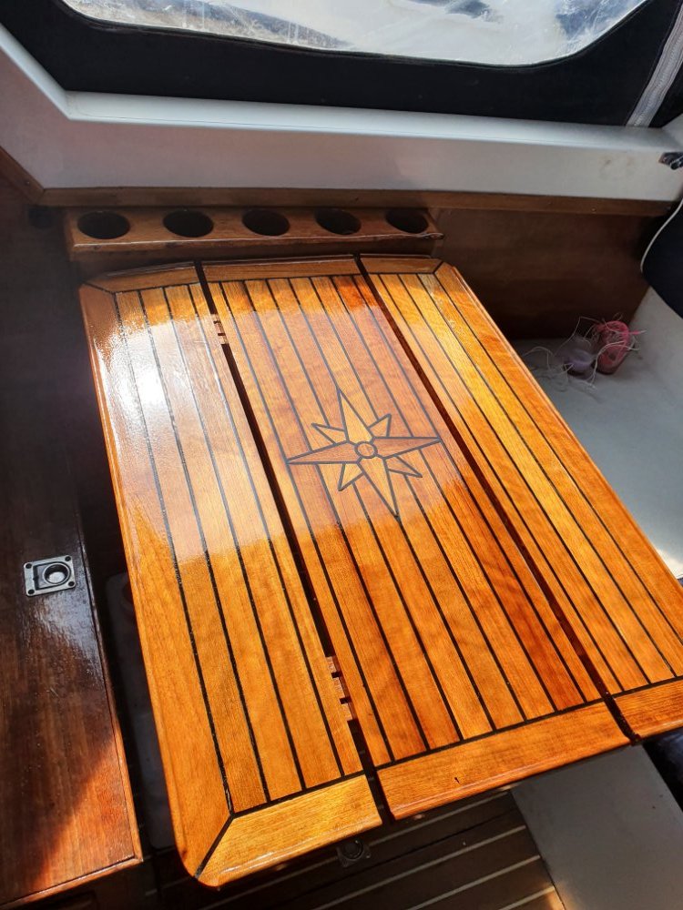

El barco de Sol Svart 19.Mai.2021 Link til dette innlegget Svart 19.Mai.2021 (redigert) Epifanes blank i flere strøk,så to strøk matt. Står ute med presenning om vinteren. Holdt 2år før jobben må gjøres på ny.Foto viser etter 2 strøk blank Redigert 19.Mai.2021 av Lykken1 (see edit history) Sitér dette innlegget Link to post
