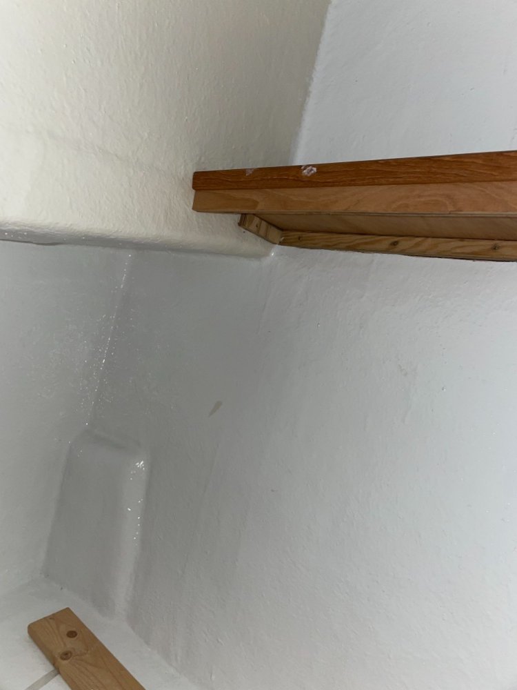

Hei, har ikke hoppet i det ennå, men jeg har tatt et par bilder. Hvordan ville dere lagt skrogtrekk over/rundt disse detaljene?
-Er skrogtrekket så fleksibelt at jeg bare kan legge det rett over, eller må jeg snitte det opp for at trekket ikke skal slippe underlaget?
En litt større forhøyning nede i det venstre hjørnet:
En mindre, men lang horisontal forhøyning, og et vindu (har ikke tenkt til å ta av rammen):
Og; er det best å ta «sideveggene» først, og så «endeveggen», eller blir det penest å ta endeveggen først?
Her hadde jeg vurdert å bruke skrogisolasjon for å jevne ut underlaget (og fått isolasjonseffekten med på kjøpet). Skrogtrekk av typen «ekspandert skum» er forholdsvis fleksibelt, men blir det for mye strekk eller komprimering er min erfaring at det blir tendenser til å løsne etter en stund, i alle fall ved bruk av kontaktlim. Mulig det blir bedre med våtromslim. Bortsett fra at mønsteret vil bryte om du snitter opp litt og fyller i er nok det en mer varig løsning om du ikke fyller ut med isolasjonsmatter eller satser på å strekke trekket.
Jeg synes det blir penest å ta skottet/endeveggen før skroget, da vil trekket på skroget visuelt flukte videre langs skroget, uavhengig av skottet.
