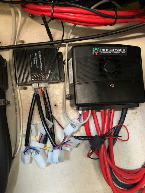

lurvetass Svart 21.Mai.2021 Link til dette innlegget Svart 21.Mai.2021 Hjelper det med bilde fra samme montasje i lik båt? Sitér dette innlegget Hilsen Lurvetass Link to post
R.O Svart 21.Mai.2021 Emnestarter Link til dette innlegget Svart 21.Mai.2021 lurvetass skrev for 2 timer siden: Hjelper det med bilde fra samme montasje i lik båt? Veldig gjerne...? Som @Gullfisknevner over bør det være en grei sak å gjøre selv... Sitér dette innlegget Link to post

lurvetass Svart 22.Mai.2021 Link til dette innlegget Svart 22.Mai.2021 Var nok ikke helt likt, men her er bildet. Sitér dette innlegget Hilsen Lurvetass Link to post

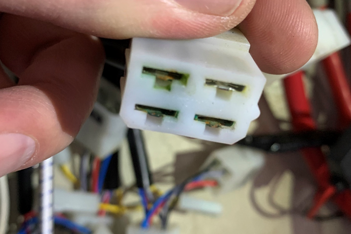

R.O Svart 22.Mai.2021 Emnestarter Link til dette innlegget Svart 22.Mai.2021 lurvetass skrev 30 minutter siden: Var nok ikke helt likt, men her er bildet. Takk for det... Fant koblingsskjema på nett, og var nede en tur i båten i dag. Fant enkelt pluggen som skal kobles til. Kabelen fra det gamle styrepanelet må bare skjøtes. Fikk laget en provisorisk kobling, og det fungerte, så dette var ingen stor sak...? Det tok en time, også var det jakt på hann plugg som passer, verken Maritim eller Class hadde dette. Får prøve på Biltema etter pinsen. Kan selvfølgelig kappe og koble sammen, men har litt OCD på sånne ting, liker at det er like og originale koblinger.... Sitér dette innlegget Link to post
Familiesnekke Svart 22.Mai.2021 Link til dette innlegget Svart 22.Mai.2021 Slike kabler kan du bestille/kjøpe hos LaSa, for eksempel. Du kan ringe til SidePower/Sleipner kundeservice, så får du riktig delenummer. Sitér dette innlegget Link to post
R.O Svart 22.Mai.2021 Emnestarter Link til dette innlegget Svart 22.Mai.2021 Familiesnekke skrev 16 minutter siden: Slike kabler kan du bestille/kjøpe hos LaSa, for eksempel. Du kan ringe til SidePower/Sleipner kundeservice, så får du riktig delenummer. Da blir det LaSa på tirsdag...? Sitér dette innlegget Link to post
