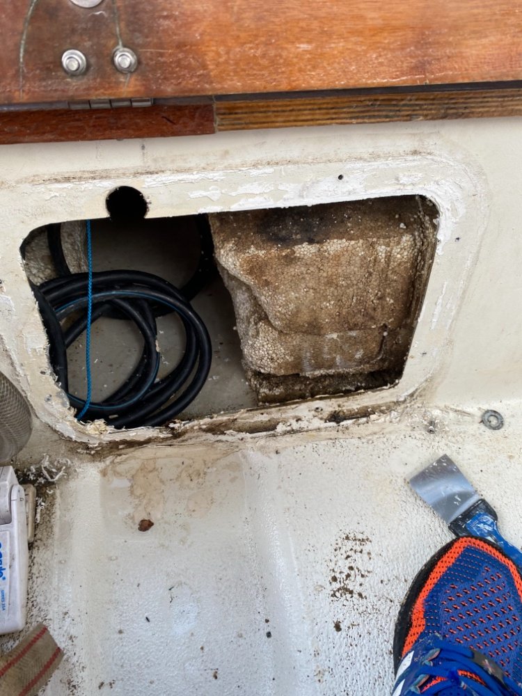

Wooodieee Startet 21.Mai.2021 Link til dette innlegget Startet 21.Mai.2021 Hei, holder på å plassere luke på nytt da den lekker vann inn i dobbelbunn når det regner. I forbindelse med det lurer jeg på om det skal være en slik «sprekk» i gummi pakningen. Hvilken vei skal opp/ned burde «sprekken» i pakningen peke oppover? Sitér dette innlegget Link to post
Wooodieee Svart 22.Mai.2021 Emnestarter Link til dette innlegget Svart 22.Mai.2021 Er det bare skjøten på pakningen? Sitér dette innlegget Link to post
Wooodieee Svart 22.Mai.2021 Emnestarter Link til dette innlegget Svart 22.Mai.2021 Har montert luka igjen nå, men tror den lekker i bunn ved skjøten. Når jeg la luka opp ned og fylte den med vann lakk den van ut i området der skjøten er. Ikke på motsatt side ved låsen eller sidene. Sitér dette innlegget Link to post
Roger jo Svart 22.Mai.2021 Link til dette innlegget Svart 22.Mai.2021 --Ser veldig lurvete ut er alle flatene plane så luka ligger plant på hele veien rundt? Så du ikke trekker luke karmen skjev ved montering. Gummipakningen er normalt limt i sammen i skjøten. Sitér dette innlegget Kokekyndig maskinist kjent på kysten. Link to post
Wooodieee Svart 23.Mai.2021 Emnestarter Link til dette innlegget Svart 23.Mai.2021 Bildet er tatt før det ble fjernet gammel silikon. Funnet ut at luka et tett opp til der hvor pakningen ligger, og da renner det fort. Prøvd å lime igjen luka som midlertidig løsning. Så får jeg heller bytte luka seinere. Pakningen var ikke lenger limt i skjøten, så mulig problemet ligger der. Ville egentlig bytte luka men butikken var stengt. Sitér dette innlegget Link to post
