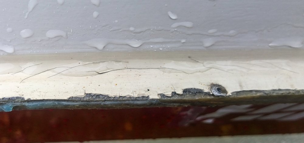

Jeg har tatt av fenderlista som satt på båten. Den var slarkete og stygg. Ny, grå fenderlist er kjøpt inn fra Parma Plast og ligger på loftet.

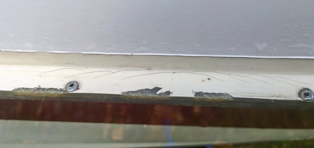

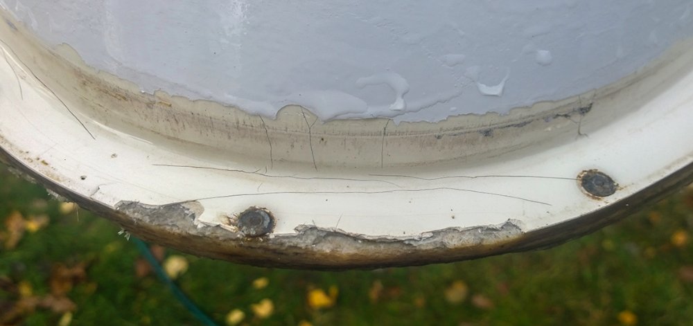

Jeg lurer på om det, ved å se på bildene for tilstanden, er noe spesielt jeg bør gjøre før jeg får lagt på ny fenderlist? Overbygg og skrog er satt sammen med 2 utovergående falser (er det det det heter?) som ligger oppå hverandre og som er poppet! Jeg vet ikke om det er lim mellom falsene. Er det noe jeg bør gjøre for å hindre evt lekkasje her? Jeg ser at det er noen krakeleringer enkelte steder. Dette skal jeg slipe med minisliper, sparkle, pusse og prime, før lakkering.

Du kan jo bruke en tettemasse over popnaglene og i skjøten. Jeg personlig ville prøvd butylmasse i skjøten og kanskje en ms polymer (lim) i popnaglehullene.
Gjør rundt med avfetter først slik T produktene får godt feste. Teroson 2859 er butyl på patron og MS 938 fra Henkel er lim. Avfett med bremseskiverens eller Cleaner 9999. Send meg en pm om du vil vite mer om disse produktene.
Når det gjelder fenderlista har du sikkert fått råd om å varme den opp på forhånd og at dere bør være fire eller fler for å få den på.
