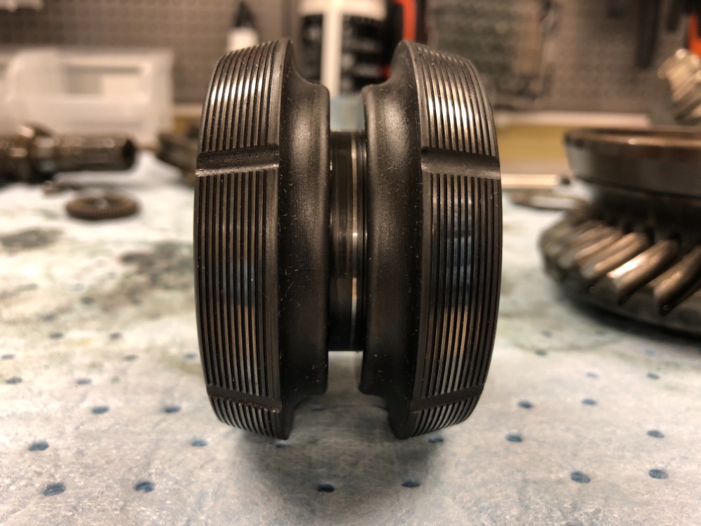

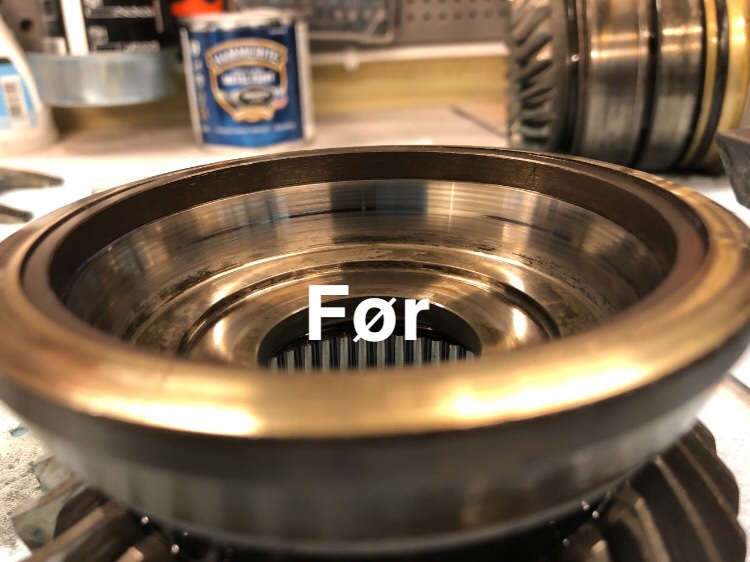

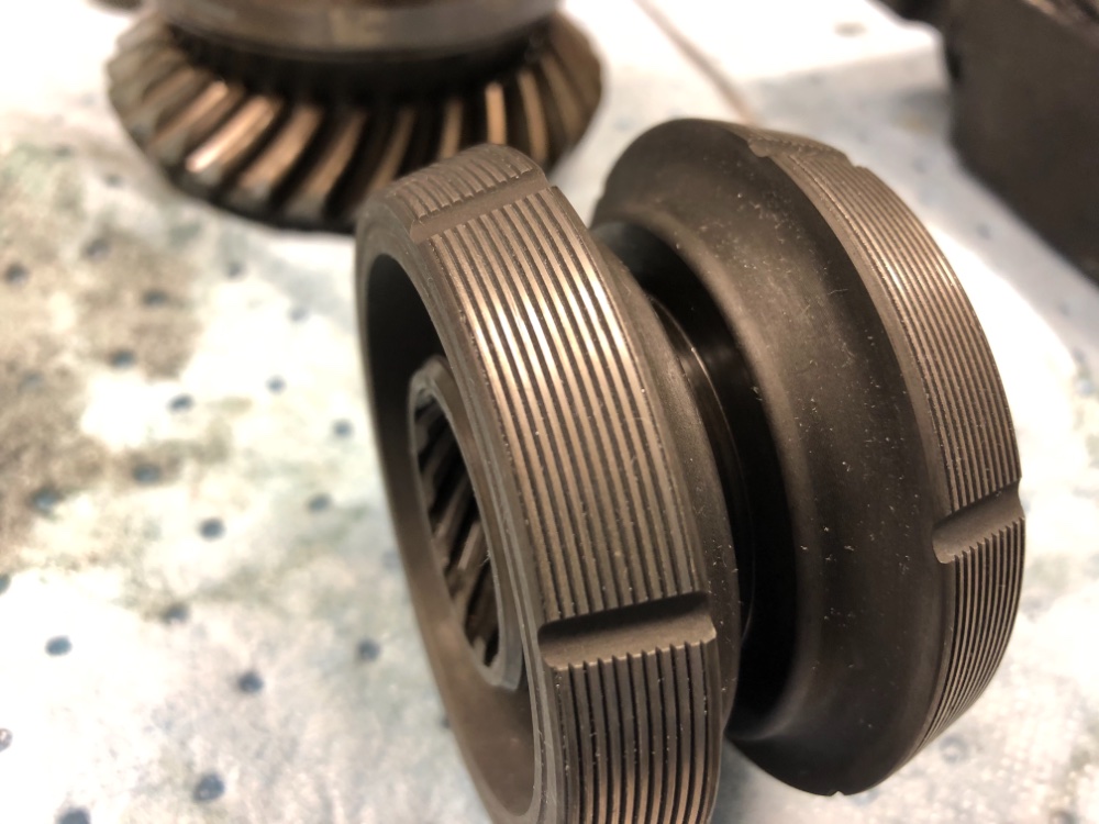

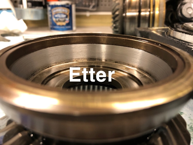

stian_188 Svart 25.Mai.2021 Link til dette innlegget Svart 25.Mai.2021 Har samme motor/drev som deg og hos meg ble den gradvis verre til før den til slutt krevde litt turtall for å koble inn. Tok drevet hjem i garasjen og «lappet» clutchkon med ventilslipepasta, den så ut som ny etterpå. Har fungert uten et feilslag siden. Om man setter i en ny kon og det er polerte flater i koppene/gearene så bør vel disse rubbes? Sitér dette innlegget Link to post

stian_188 Svart 26.Mai.2021 Link til dette innlegget Svart 26.Mai.2021 (redigert) Jeg kunne nok spesifisert litt bedre dette ble gjort i mars og den har fått ca 30t på seg. Hadde 430t fra før. Snudde ikke konen. En kamerat gjorde også lik operasjon på et 2X i vår med samme resultat. Jeg byttet ingen deler men forsikret meg om at forhandler hadde på lager siden jeg hadde begrenset tid på land og ikke kunne vite tilstanden på forhånd. For å eliminere at problemet var relatert til justering av kabel, koblet jeg fra drevets girkabel på motor og satte den i F/N/R manuelt mens motor gikk på tomgang og båten lå fortøyd. Samme sluring da. Redigert 26.Mai.2021 av stian_188 (see edit history) Sitér dette innlegget Link to post

Entane Svart 30.Juni.2022 Link til dette innlegget Svart 30.Juni.2022 stian_188 skrev On 26.5.2021 at 8.38: Jeg kunne nok spesifisert litt bedre dette ble gjort i mars og den har fått ca 30t på seg. Hadde 430t fra før. Snudde ikke konen. En kamerat gjorde også lik operasjon på et 2X i vår med samme resultat. Jeg byttet ingen deler men forsikret meg om at forhandler hadde på lager siden jeg hadde begrenset tid på land og ikke kunne vite tilstanden på forhånd. For å eliminere at problemet var relatert til justering av kabel, koblet jeg fra drevets girkabel på motor og satte den i F/N/R manuelt mens motor gikk på tomgang og båten lå fortøyd. Samme sluring da. Virker det enda? :) snudde min kon clutch i fjor da jeg tenkte det ble nye slitespor begge veier. Slipte ikke som du har gjort her! Den har virket bra i ca 50 timer, men nå er den tilbake til sluring :/ vurderer sliping som deg, men frister med nytt nå? Sitér dette innlegget Link to post
stian_188 Svart 18.Juli.2022 Link til dette innlegget Svart 18.Juli.2022 Hei ? med to små hjemme er det lett å komme i "ammetåka" så jeg glemte å svare på denne. Båten min står på land i år så jeg har ikke fått kjørt den siden oktober i fjor. Fikk logget 53t etter sliping og fungerte fint til den ble tatt opp. Slipingen er fort gjort så definitivt verdt et forsøk mener jeg. Sitér dette innlegget Link to post
