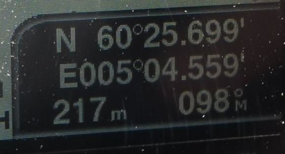

Rocco Startet 24.Mai.2021 Link til dette innlegget Startet 24.Mai.2021 Jeg lurer på hvordan man leser koordinater som dette hvis man trenger hjelp for eksempel? Sier man Nord 60 grader, 25 minutter og 699 sekunder? Øst 5 grader, 4 minutter og 599 sekunder? Hva er det nederste til høyre? Hvis noen er i hjelp og angir GPS koordinater, hvordan finner jeg de med kartplotteren min? Jeg har båtfører kurs, men det var dårlig opplæring i navigasjon. Var mest om sjømerker osv. Sitér dette innlegget Link to post
shipahoy Svart 24.Mai.2021 Link til dette innlegget Svart 24.Mai.2021 (redigert) 60 grader, 25 komma 699 minutter nord. 5 grader, 4 komma 599 minutter øst. Det er ingen poeng å oppgi så nøyaktig. N60°25.7' Ø5°4.6' er mer enn nøyaktig nok. Redigert 24.Mai.2021 av shipahoy (see edit history) Sitér dette innlegget Link to post
VegJoh Svart 24.Mai.2021 Link til dette innlegget Svart 24.Mai.2021 Jeg har skrevet litt om dette før. Se innlegg 3 i dette emnet. Det forklarer det grunnleggende om posisjonsformater. Sitér dette innlegget D5L Skibsplast 14 | Hobby 445 Exclusive | Uttern D55 | Askeladden 705 Voyager | Marex 280 Holiday | HR 435 | Viksund 310 St.cruz | Bavaria 36 Cruiser Link to post
Code0 Svart 24.Mai.2021 Link til dette innlegget Svart 24.Mai.2021 Rocco skrev 43 minutter siden: Hva er det nederste til høyre? Det tolker jeg som en kompasskurs, 98 grader. Tipper M står for Magnetisk. Sitér dette innlegget Link to post
Jannmar Svart 24.Mai.2021 Link til dette innlegget Svart 24.Mai.2021 (redigert) På ditt vedlagte bilde blir det: Seks - Null - grader. To - Fem - komma - Seks minutter Nord. Null - Fem - grader. Null - Fire - komma - Fem minutter Øst. Redigert 24.Mai.2021 av Jannmar (see edit history) Sitér dette innlegget Link to post
