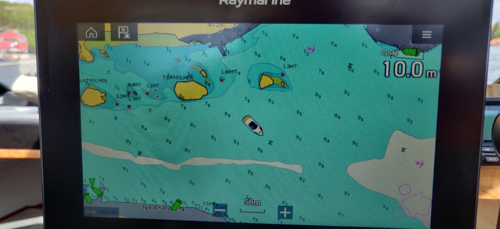

Okkaby Startet 27.Mai.2021 Link til dette innlegget Startet 27.Mai.2021 Som nevnt i overskriften, så vises båtsymbolet 180grader feil på skjermen. Båten vises på rett posisjon, så gps er ok. Men finner ikke noe i menyen for å snu båt 180grader. Får ikke opp pisisjyeller fart på skjermen heller. Men dybde henter den via nmea2000 fra garmin plotter. Ais henter den også korrekt. Noen som har en løsning her? Bilde viser symbolet 180 grader feil. Det er samme om det er i 1 knop eller 10 knop. Sitér dette innlegget Link to post

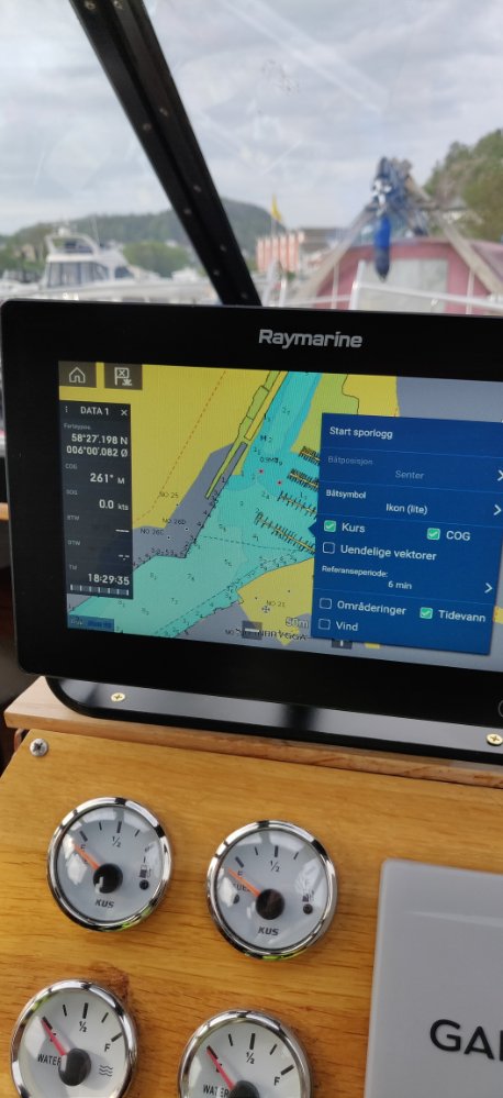

Jørgen Hellestø Svart 27.Mai.2021 Link til dette innlegget Svart 27.Mai.2021 Prøv å "longpresse" på båtsymbolet, mener å huske at du kommer inn i en meny hvor du kan endre på noen innstillinger relatert visning av båtsymbolet. Ellers skal det være en annen meny hvor du legger til annen informasjon du vil overlappe kartverket med som fart, kurs osv., husker ikke helt i farten hvor du kommer inn på denne menyen, men er nok via de tre strekene øverst i høyre hjørne. Sitér dette innlegget Link to post

Okkaby Svart 27.Mai.2021 Emnestarter Link til dette innlegget Svart 27.Mai.2021 Ser ut som det er Garmin autopilot som kødder til ja. Når nmea2000 ble stengt, så ble båt symbol byttet ut med svsrt prikk i valgfri størrelse. Å når en rllers gidde lese det som står i kjerring bpka, så fikk en ffem nav info ved å sveipe fra venstre mot høyre på skjermen ?? Sitér dette innlegget Link to post
