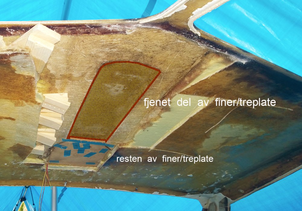

Må forsterke hardtop, kan jeg støpe inn en treplanke?
tom Cognac
Jeg holder på å fjerne fuktskadd deler av taket. Der hvor mast og horn har vært montert har det vært støpt fast en finerplate (10mm tror jeg) Halvparten av denne platen var så fuktig at det "dryppet" av den. Så jeg fjernet den. Se bildet. Resten av plata har mange blå-taper. Nå er sp.målet:
Jeg må erstatte den. Kan jeg bruke en 10 mm plankebit (gran - furu el.lign) i stede for finer?

Trenger du noe spesielt verktøy for å bruke en trefiner-plate da? Kan kappes med vanlig håndsag, og kjøpes i den tykkelsen du trenger.
Eneste ulempen med en finerplate er at du må kjøpe en hel plate som koster en del, i stedet for en plankebit. Men det kan jo godt være du kan kjøpe en rest hos et lokalt snekkerfirma? (møbelsnekkeri)
altera mulier skrev 50 minutter siden:
Er klar over at finer er sterkere, men for meg (med det verktøyet jeg har) er det lettere å jobbe med og å plastre fast en treplanke :rolleyes:
Jeg skjønte ikke helt logikken der, men greit nok. Med en treplanke vil du få et svakere resultat. Helst bør du bytte ut hele finerplaten med en ny tilsvarende.

Har sjekket litt etter at jeg posta - jeg får kjøpt en finerbit (kapp som de rensager for meg hos XL-bygg (koselige folk der :smiley: )i riktig mål til å plastre på plass :smiley:
