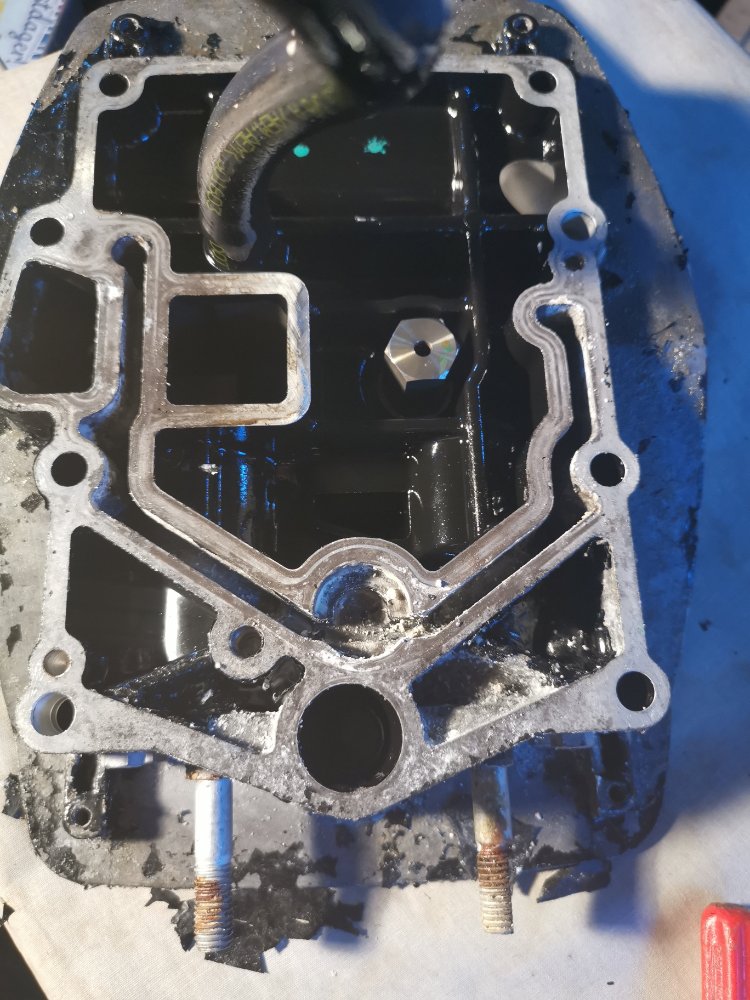

Har en Mercury 25hk 2015mod med modellnummer 1A25312HL som for noen uker siden fikk alarm og gikk i nødmodus.
Det første vi gjorde var å skifte impeller, men fikk fortsatt alarm.
Sjekket så termostaten og så at det lå et større flak av lakk inne i den. Termostaten var full i eir så skiftet den, men neida.
Startet så å spyle igjennom kjølekanalen med vann samt blåste igjennom med luft. Det kom da ut mye lakk og tenkte at nå må det da være i orden. Alarm igjen..
Nå er motoren akkurat demontert i småbiter og ser at kjølekanalen i adapterplaten er lakkert innvendig og mesteparten av lakken er løsnet og har tettet utløpet av kjølekanalen.
Dette er jo en helt tydelig produksjonsfeil av motorprodusent og de burde absolutt lagd en bulletin som kunne spart folk mye arbeid på feilsøking.
Så til alle dere som har tilsvarende modellnummer og sliter med kjølingen, så vet dere nå hvor dere skal feilsøke.
Har ikke montert motoren sammen enda, men estimerer at det er totalt 8 timer jobb totalt med både demontering og montering. (har ikke mye erfaring med å skru)
