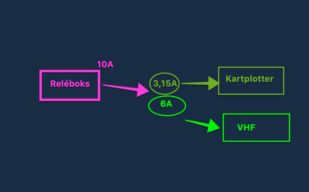

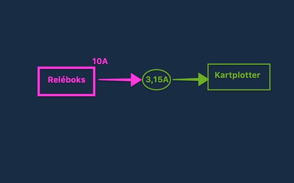

Grand Banks jr Svart 31.Mai.2021 Link til dette innlegget Svart 31.Mai.2021 @Tele_tubs, jeg har to av de panelene. Hatt én sesong og fornøyd med dem. Hver kurs er sikret med 10A, og det betyr at det kan gå inntil 10A kontinuerlig før sikringen "ryker". Det tilsvarer grovt regner 120 watt. Når jeg har tilkoplet utstyr som feks kartplotter der det står at den skal ha en 3,15A sikring, så har jeg "sikret ned". Dvs at jeg har koplet en ledning fra UT på reléboksen og til en sikringsholder der jeg har en 3,15A sikring, og deretter videre til kartplotteren. Hvis du da har f.eks en VHF som skal ha 6A så kan du kople disse sammen på samme 10A utgang, og lage egen "sikre ned" til VHF. Sitér dette innlegget Fiskebåten: Shetland 498 - min 16" "speed sjark" - 60 HK Evinrude VRO (deaktivert VRO) Turbåten: Neptim 8000, VP TMD40A TAMD41B Link to post

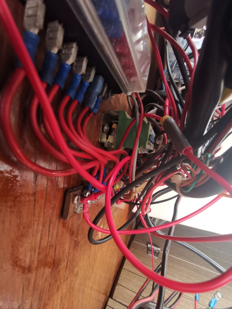

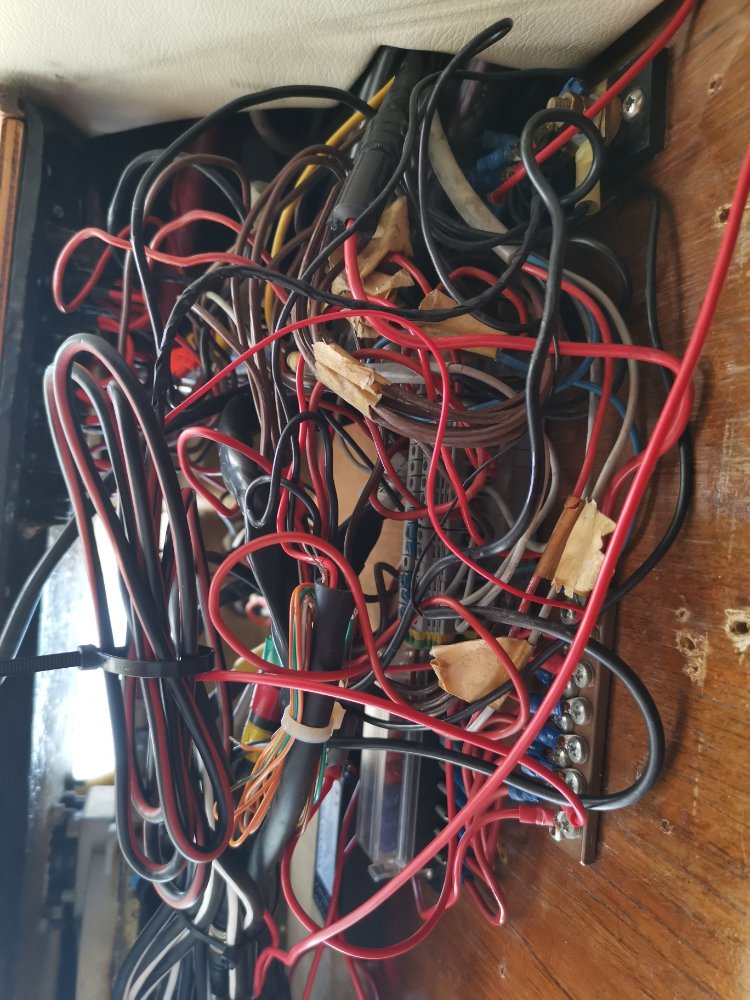

Tele_tubs Svart 2.Juni.2021 Emnestarter Link til dette innlegget Svart 2.Juni.2021 (redigert) Grand Banks jr, har du noen forslag til sikringsholder for 35A sikring? Biltema og Maritim er de butikkene som er nærmest her, men ingen av de hadde noen god løsning for 35A sikring. Biltema har flatstiftsikring, maks 30A. Maritim hadde en automatsikring på 40A til rundt 500 kr. Fant ikke noe på 35A. Men tror kanskje ikke sikringen til releet er det størrste problemet egentlig. Her er et bildet av rotet i det elektriske. Sånn er det å kjøpe gammel båt:) Er det forresten noen som vet hva den skinna med grønn side midt i det første bilde er? Lurer på om det er en boks som grupperer flere ledninger sammen før det går en ledning til bryter. Ser feks at det går 4 lanterneledninger inn et sted så en ledning til bryter. Men skjønner ikke hvordan den skinna funker. Ser så tilfeldig ut hvor ledningene er festa. Den samme skinna syntes midt i bilde nr 2 men da ser du fronten på den. Redigert 2.Juni.2021 av Tele_tubs (see edit history) Sitér dette innlegget Link to post
