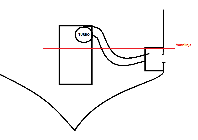

Forklaring av eksos system

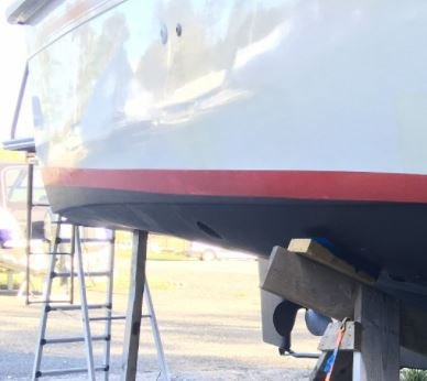

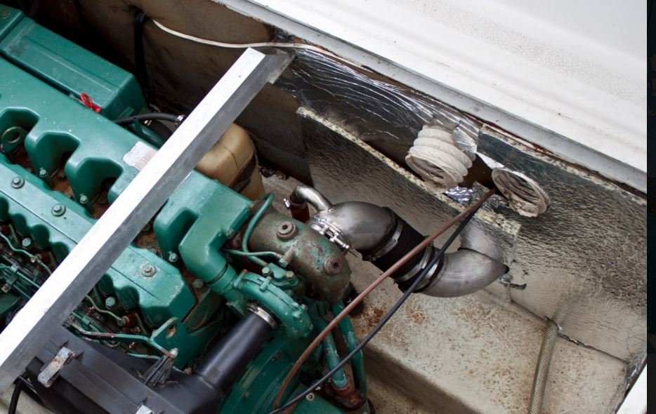

Eksosen går fra turbo, ned i en bend under vannlinja ett stykke ( se bildet), og så skrått oppover mot en støpt kasse i skroget(ikke avbildet) som kan inspiseres fra utsiden av eksoshullet(da ser man inn i kassa), før det går ut av det ca  100mm hullet i skroget.
Har tegna en skisse som viser litt hvordan det ser ut :smiley:
