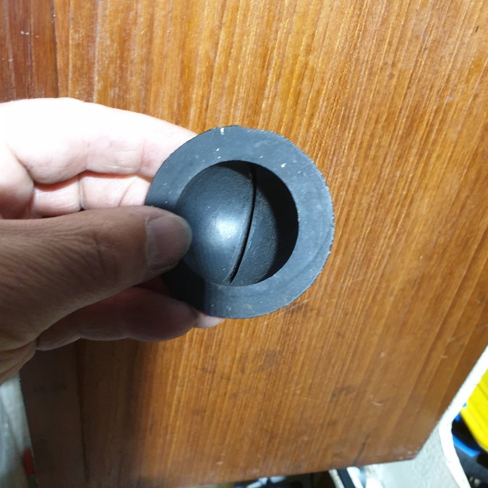

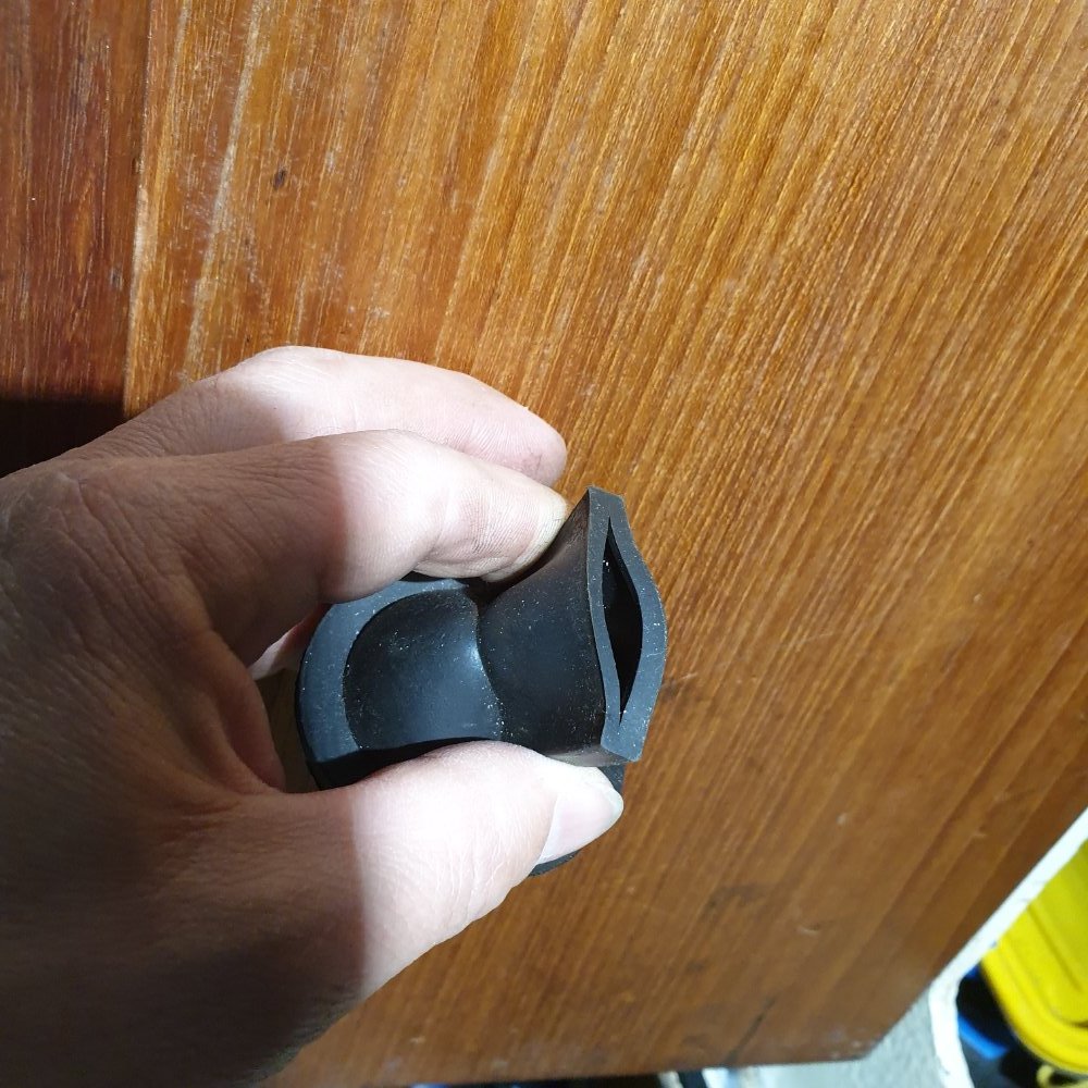

Grand Banks jr Svart 3.Juni.2021 Link til dette innlegget Svart 3.Juni.2021 Det er sikkert gummiventilen som er slitt. Kaller jokerventil. Hvis slitt så er den åpen hele tiden og ting kan renne i retur. Sitér dette innlegget Fiskebåten: Shetland 498 - min 16" "speed sjark" - 60 HK Evinrude VRO (deaktivert VRO) Turbåten: Neptim 8000, VP TMD40A TAMD41B Link to post

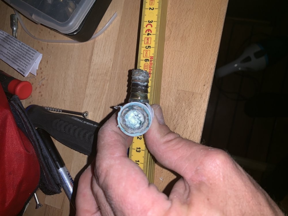

Familiesnekke Svart 3.Juni.2021 Link til dette innlegget Svart 3.Juni.2021 (redigert) Enig med @Knude; sjekk luftingen. Hvis du har gammel septiktank, fra før det ble vanlig med landtømming, så var det kanskje vanligere med 1/2» lufting; og det er ikke mye salt som skal til før det blir tett… Da trykker du opp overtrykk i septiktanken når du pumper fra toalettet, og så presses septik tilbake i toalettet gjennom en liten lekkasje i jokerventilene. Slik så min 12mm «lufting» ut inni, før jeg byttet til 25mm… Redigert 3.Juni.2021 av Familiesnekke (see edit history) Sitér dette innlegget Link to post

nie Svart 3.Juni.2021 Link til dette innlegget Svart 3.Juni.2021 hønemor skrev for 2 timer siden: Vi har en Tresfjord 29 med akterkabin. I båten er toalett med elektrisk kvern. Vi tømmer toalettet og septiktank når vi tror det er fullt. Når toalettet så blir brukt(alt er flushet ned), ses det likevel at toalettet fylles opp igjen med vann og kloakk som medfører lukt. Er det noen som har en formening om hva som er årsaken? Vi trenger tips. Syns det er irriterende å måtte legge fra kai hver gang vi må bruke toalettet. Hvis septiksystemet med jokerventil, slanger og lufting aldri har vært skiftet, er det vel bare å begynne i en ende. 1. Hos meg var det jokerventilen som var problemet så jeg ville startet med den. (Det gjorde ikke jeg :-)) 2. Hvis slangen fra toalett til septik er fra båten var ny, ville jeg kjøpt inn denne og byttet i samme slengen når ting først var koblet fra bak toalettet. 3. Hvis luftingen aldri har vært gjort noe med, og er lett tilgjengelig ville jeg ha skiftet denne og staket opp stussen ned i tanken når jeg først var i gang. Jeg brukte mye tid på pkt 2 mens årsaken hos meg lå i pkt 1) dvs jokerventilen. Sitér dette innlegget Link to post
Grand Banks jr Svart 3.Juni.2021 Link til dette innlegget Svart 3.Juni.2021 Bytte av jokerventil på en litt hyggeligere måte: 1) Start med å helle nedi rent vann. Gjerne en bøtte, mens du pumper alt til septiltanken. Når det som kommer tilbake er bare rent vann, ja da er resten av jobben hyggeligere. ? Når det er gjort, prøv å tømme doskålen mest mulig. Våtsuger, svamp eller tilsvarende. 2) Ha nødvendig verktøy klart. Hos meg var det skrutrekker, kort fastnøkkel og liten skralle. Ha også klart håndkle til å tørke opp søl. Tynne nylonhansker er også å anbefale. En bøtte eller tilsvarende å vri opp håndkle i, legge gammel joker og annet morsomt. 3) Da er det å skru løs, bytte joker, og montere sammen. Sitér dette innlegget Fiskebåten: Shetland 498 - min 16" "speed sjark" - 60 HK Evinrude VRO (deaktivert VRO) Turbåten: Neptim 8000, VP TMD40A TAMD41B Link to post
