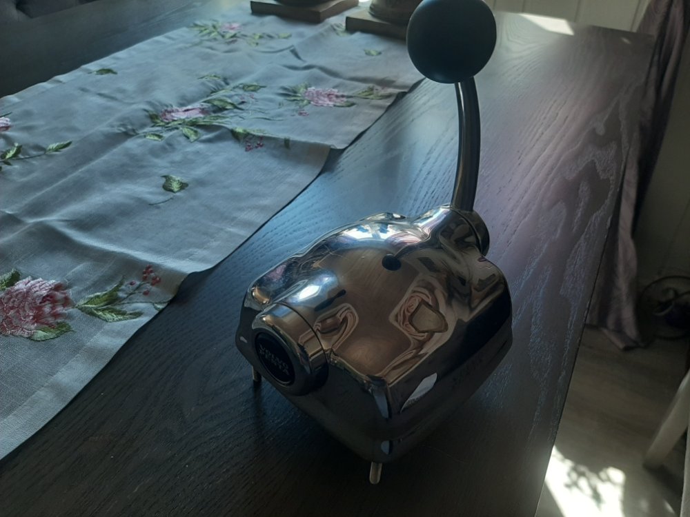

Bayliner. Startet 16.Juni.2021 Link til dette innlegget Startet 16.Juni.2021 Leter etter en plass der jeg kan se hvordan en omkalibrerer El.gass/gear spaken på en Volvo penta.skal snu hele greia slik at spaken kommer på venstre side ,står nå på høyre.har sett på forumet her etter dette men finner ikke noe brukanes.PS er rimelig grønn på detta. Sitér dette innlegget Link to post

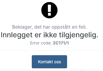

JRK Svart 17.Juni.2021 Link til dette innlegget Svart 17.Juni.2021 Får ikke åpnet den. Har arbeids PC, så mulig det ligger filter her hos meg. Sitér dette innlegget Link to post
BingoBonzo Svart 18.Juni.2021 Link til dette innlegget Svart 18.Juni.2021 JRK skrev for 20 timer siden: Får ikke åpnet den. Har arbeids PC, så mulig det ligger filter her hos meg. Hvilke(n) feilmeldinger får dere? Jeg har bare lastet opp filen på vanlig måte som et vedlegg til postingen min. Sitér dette innlegget Nord West 370 Coupe - Selges, klikk her Joda 370 Sport - Solgt Nor-Dan Searider 820W - Solgt Bavaria 34 Sport HT - Solgt Link to post
JRK Svart 18.Juni.2021 Link til dette innlegget Svart 18.Juni.2021 Sitér dette innlegget Link to post
