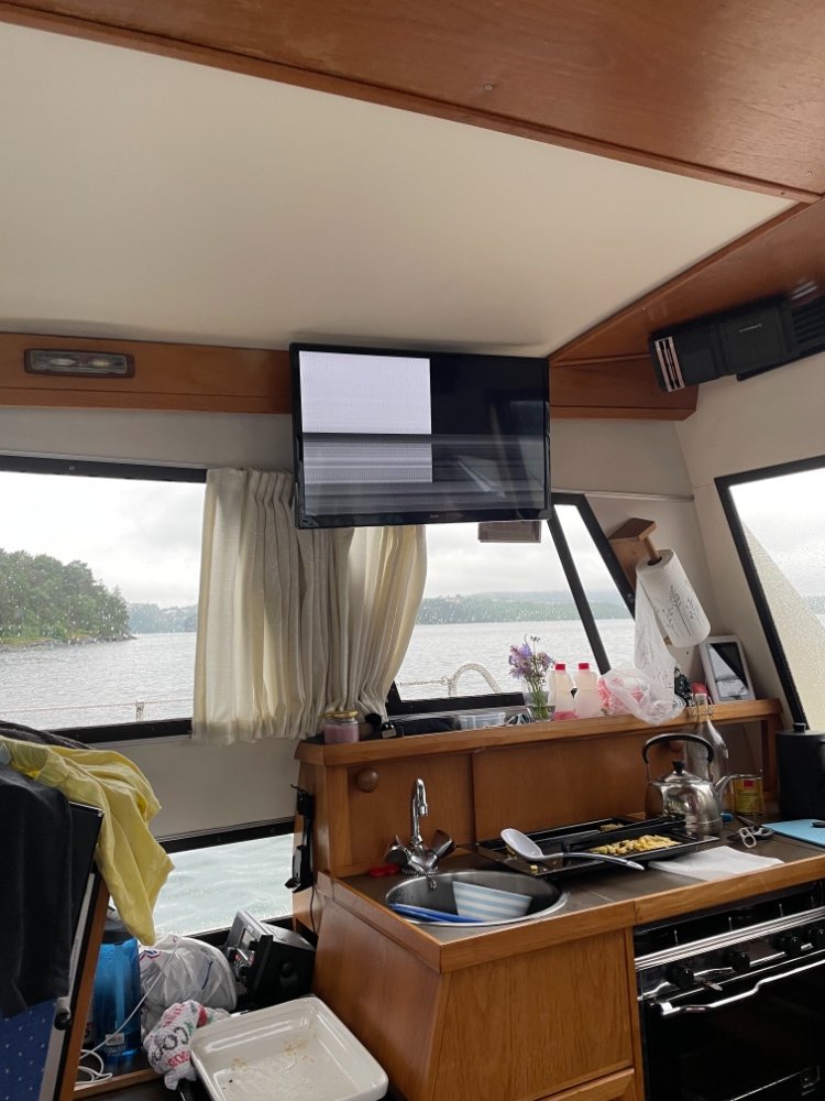

Goddis77 Svart 3.Juli.2021 Link til dette innlegget Svart 3.Juli.2021 (redigert) Nå er vi på tur igjen, og det samme har skjedd denne gangen og. Første kvelden ved ankomst er alt ok og full dekning, mens nå på dag to så er det helt ustabilt. Kan spenningsnivået ha noe å si for dette her? At f.eks kompressor til kjøleskap etc kan dra ned volten en del når dette brukes, og dermed forstyrre kvaliteten? Merker og at Luxor TV'en flimrer en del av og til før den stabiliserer seg. Redigert 3.Juli.2021 av Goddis77 (see edit history) Sitér dette innlegget Link to post
Lindita Svart 3.Juli.2021 Link til dette innlegget Svart 3.Juli.2021 Det greiene du har på skjermen der kan tyde på panel feil, feil eller dårlig kontakt i LVDS kabel eller feil i hovedkort. Om innenfor reklamsjonstid, lever for rep. Om eldre enn reklamsjonstid, kjøp nytt. Sitér dette innlegget Link to post
Goddis77 Svart 3.Juli.2021 Link til dette innlegget Svart 3.Juli.2021 Lindita skrev 27 minutter siden: Det greiene du har på skjermen der kan tyde på panel feil, feil eller dårlig kontakt i LVDS kabel eller feil i hovedkort. Om innenfor reklamsjonstid, lever for rep. Om eldre enn reklamsjonstid, kjøp nytt. Hadde det samme på andre tv jeg hadde i forrige båt. Var slik før det ble bra. Men bare av og til. Nå er det faktisk samme type tv har hatt i begge båtene. Kjøpt på maritim. Sitér dette innlegget Link to post
Goddis77 Svart 3.Juli.2021 Link til dette innlegget Svart 3.Juli.2021 Sendt de mail nå for å høre angående reklamasjon. Så får vi se. Ble ikke fotball på oss i kveld. Sitér dette innlegget Link to post

Goddis77 Svart 5.Juli.2021 Link til dette innlegget Svart 5.Juli.2021 Snakket med maritim i dag. De mener at tv’en av typen Luxor er var for lav spenning, og at dette kan være årsak til flimmer. Når vi ligger på landstrøm nå og lader så fungerer tv’en utmerket. Målte for å se om jeg kunne finne noe spenningsfall ut mot enheten, men alt jeg ser er et dropp på 0,1 volt målt på batteri kontra forbruksenhetene som tv’en. Får ta en ekstra måling ut mot enhet ved neste tur for å se om jeg kan finne synderen da. Sitér dette innlegget Link to post
Ida Marie III Svart 5.Juli.2021 Link til dette innlegget Svart 5.Juli.2021 Hmmm...har opplevd for lav spenning på Finnluxen...lavt batteri kombinert med kjøleskap som slår inn....men da slår TV seg av... Sitér dette innlegget Link to post
