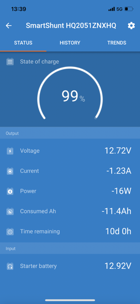

Shunten over viser jo 12,21v på aktuelle tiden. Da skal det være 12,11 ca ut mot tv’en hvis droppen er riktig da og.
Men som sagt så virker det første kvelder med fullt batteri, men ikke på dag to :headbang:

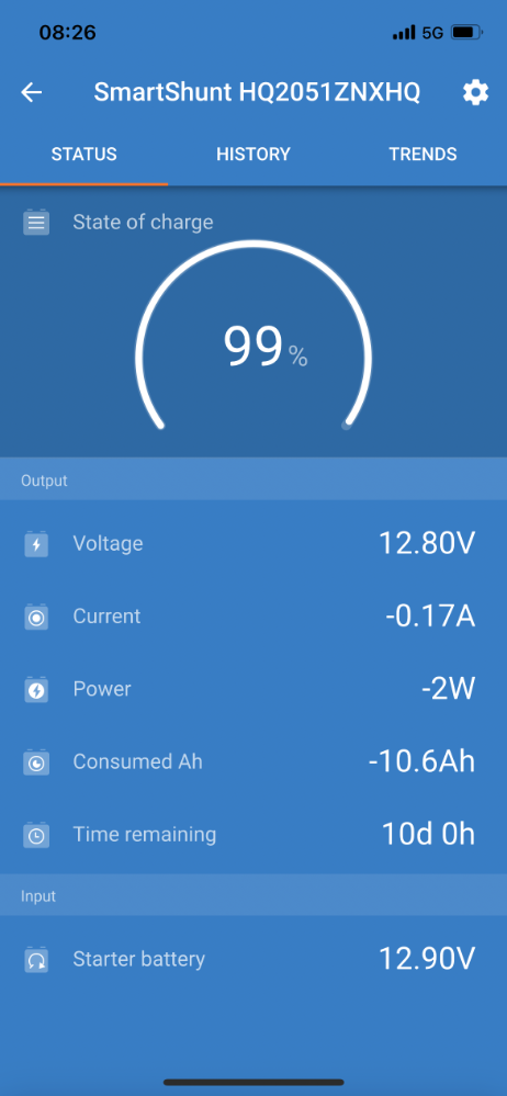

Da har jeg fått gjort litt sjekk i båten i dag etter en natt med forbruk.
Forbruksbatteriene viser da 12,8v.

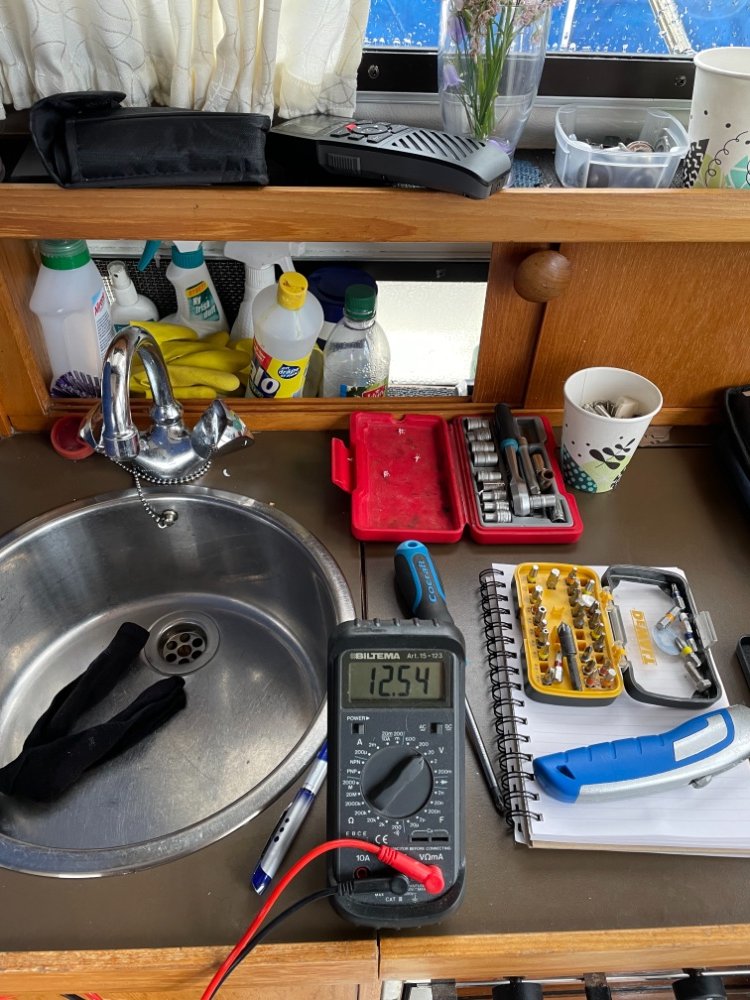

Når jeg måler på uttaket til tv uten at det er på, så viser den 12,54v. Så en liten dropp her kontra andre steder på forbruks siden, hvor jeg måler nesten 12,8.

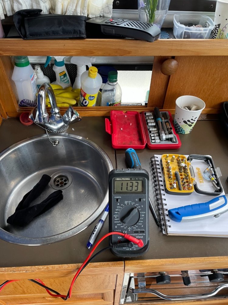

Når jeg derimot tar på tv’en så viser den en kraftig dropp ned til 11,33v
Ikke rart TV’en oppfører seg rart.
Når jeg måler forbruk andre steder, så er den 12,8v selv med Tv’en på.
Underdimensjonert kabling her som er synderen?
Tenker å dra kabler direkte fra gode punkter på forbruk for å se hva som skjer.
Redigert av Goddis77 (see edit history)

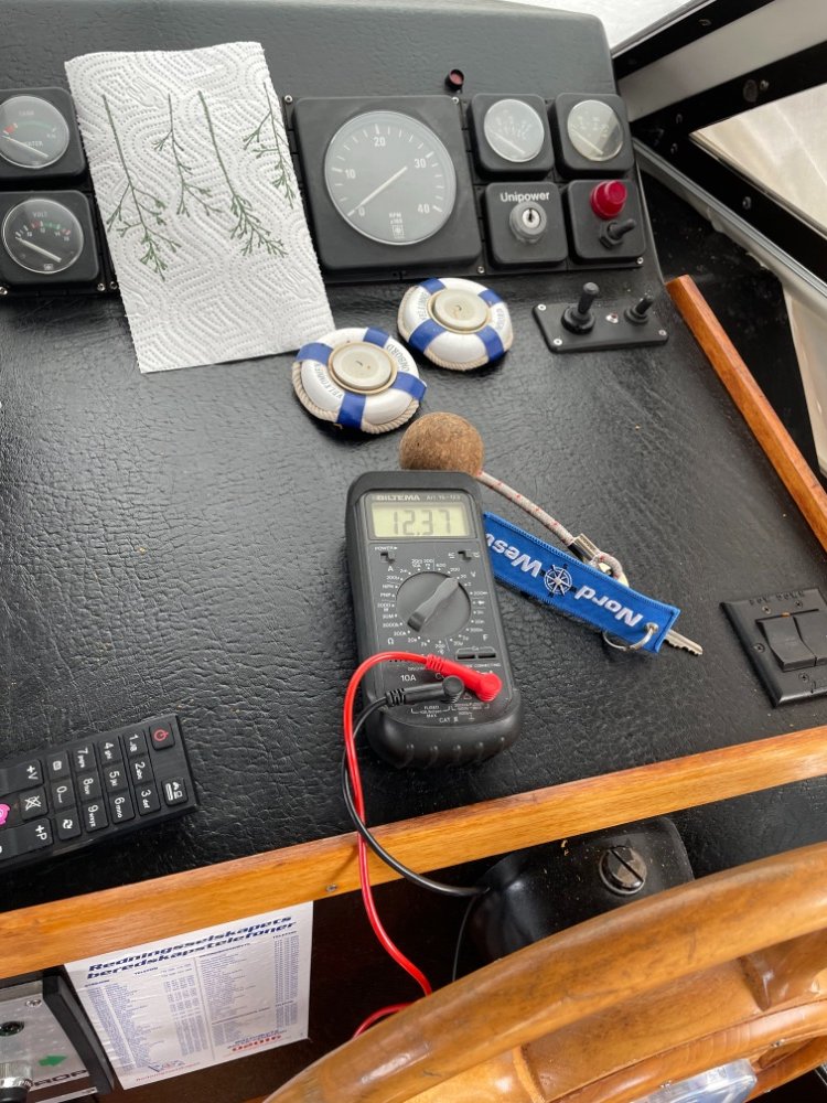

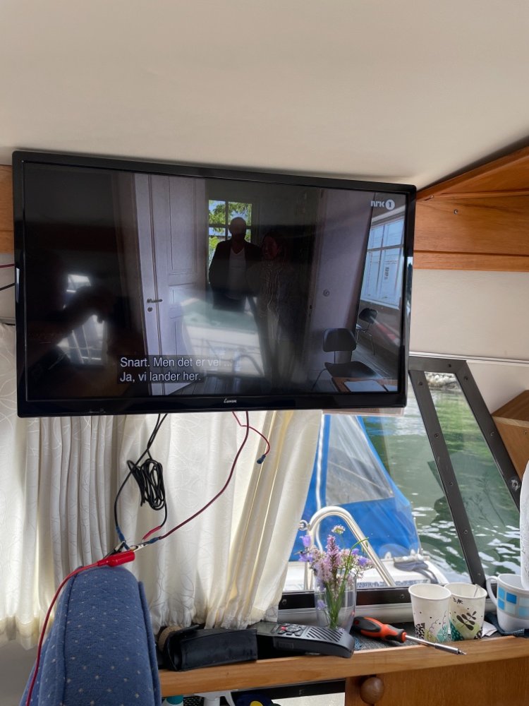

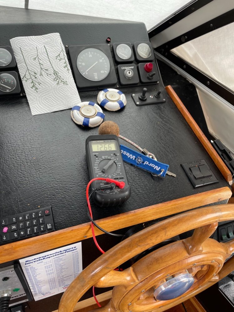

Da har jeg dradd ny kabling direkte på tv, hvor tv, radio og antenneforsterker nå er på samme kurs.
Tv i standby, hvor sikkert forsterkeren og radioen drar litt.
Tv påslått
Markant bedre enn med gammel kabling.
Og oppstart av tv gikk med uten flimring og nrk kom rett på :smiley:
Da får en teste neste tur og se om det varer :smiley:
