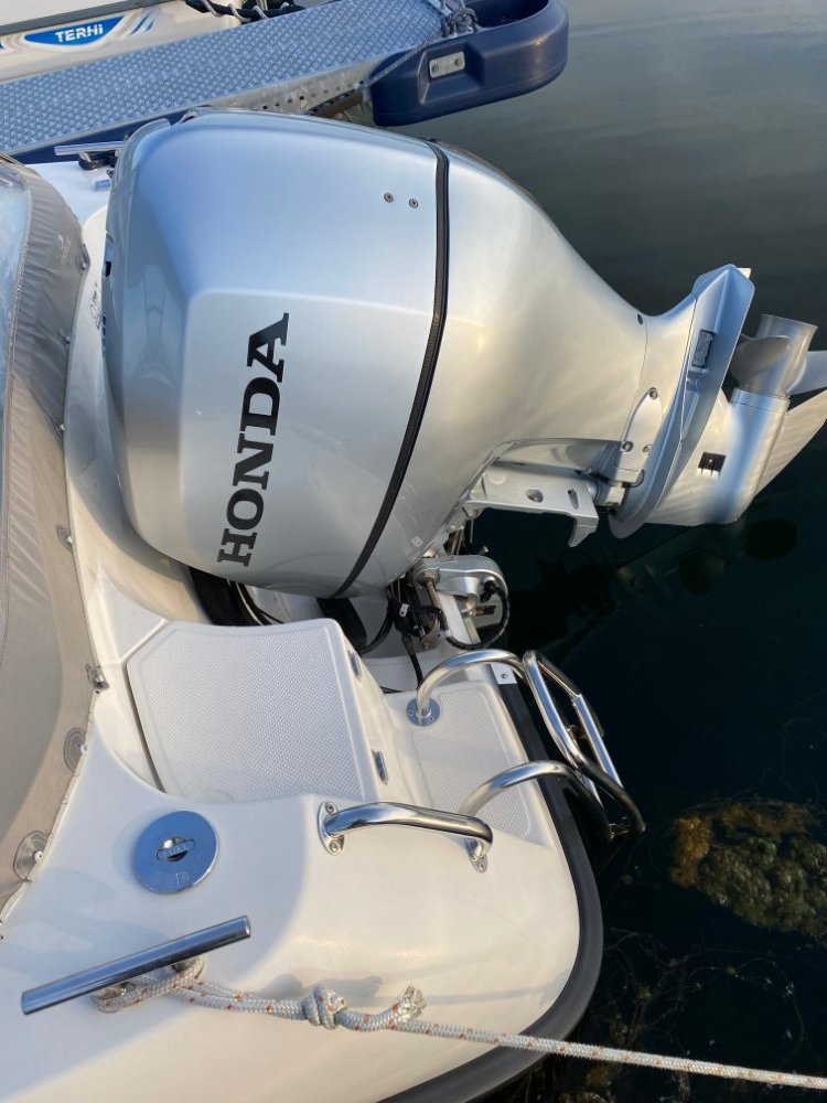

roesok Svart 21.Juni.2021 Link til dette innlegget Svart 21.Juni.2021 (redigert) Steen skrev for 3 timer siden: Hvor mange timer har du kjørt din Honda? ..... I forhold til garanti så skal det holde med å dokumentere alt man gjør av servicer selv tenker jeg. Den Hondaen jeg har nå er nettopp kjøpt. Er en 2012 mod, men bare kjørt 55 timer. Har ellers lang erfaring med Honda; både med bil, MC/scootere, snøfreser og tre Honda utenbordsmotorer. Min subjektive mening er at ingen lager bedre motorer. Hadde for noen år siden en 1999 mod Honda BF115. Null problem med den, som med de andre Honda-produktene. Mener å ha lest at Honda ofte foretrekkes av yrkesfiskere rundt om i verden grunnet høy kvalitet og lite feil. Når det gjelder denne 115 hk er det samme blokka som på 150 hk. Så motor er noe tyngre enn de andre som er nevnt her. 2,4 l volum krever sitt. Det betyr samtidig bra med dreiemoment. Samtidig er ingen motorer i denne klassen noe dårlig valg. Blir bra samme hva du velger. Mulig du har rett i at garanti dekkes også om du gjør servicen selv; men ville uansett ha sjekket det. Redigert 21.Juni.2021 av roesok (see edit history) Sitér dette innlegget Ingen kan oppdage nye verdenshav om han ikke har mot til å tape kysten av synet. Link to post

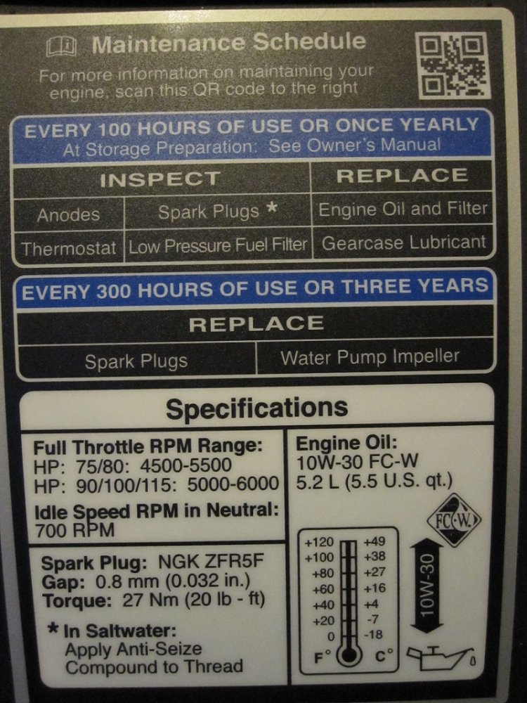

Teerex Svart 22.Juni.2021 Link til dette innlegget Svart 22.Juni.2021 (redigert) Kan trygt anbefale Mercury F115. En lett, sterk, stillegående, nøysom og vedlikeholdsvennlig motor. Klassens største sylindervolum, iallefall for motorer under 200 kg. Monterte min i 2015 og har kjørt 160 timer. Mercury har virkelig lagt seg i selen for å levere en motor som innfrir, og som er enkel å vedlikeholde selv. Du må riktignok ta av propellen for å få skiftet giroljen, men da gror iallefall ikke propellen fast Den heller ikke er den dyreste 115 hk-motoren på markedet. Og når man dessuten kan velge mellom standard girhus eller CT girhus (Command Thrust) for litt tyngre båter så det det nesten en no-brainer. Redigert 22.Juni.2021 av Teerex (see edit history) Sitér dette innlegget Windy 27 CC/HT -84. 4,2 D-tronic 250 HK -98. Bravo 3X 1,81 20P. 30 knop (under evig reparasjon) Navette S540 -10 med Mercury F115 2,1 liter -15, 8 HK Tohatsu 2-takt -03 BSA A65L Lightning -69, Triumph Street Twin 900 -16 BMW X5 30d -13, Jeep Grand Cherokee 3,1TD -00, Audi 100 GL5E -78 Link to post

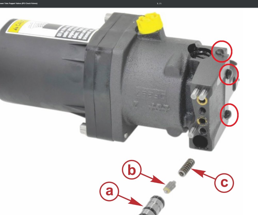

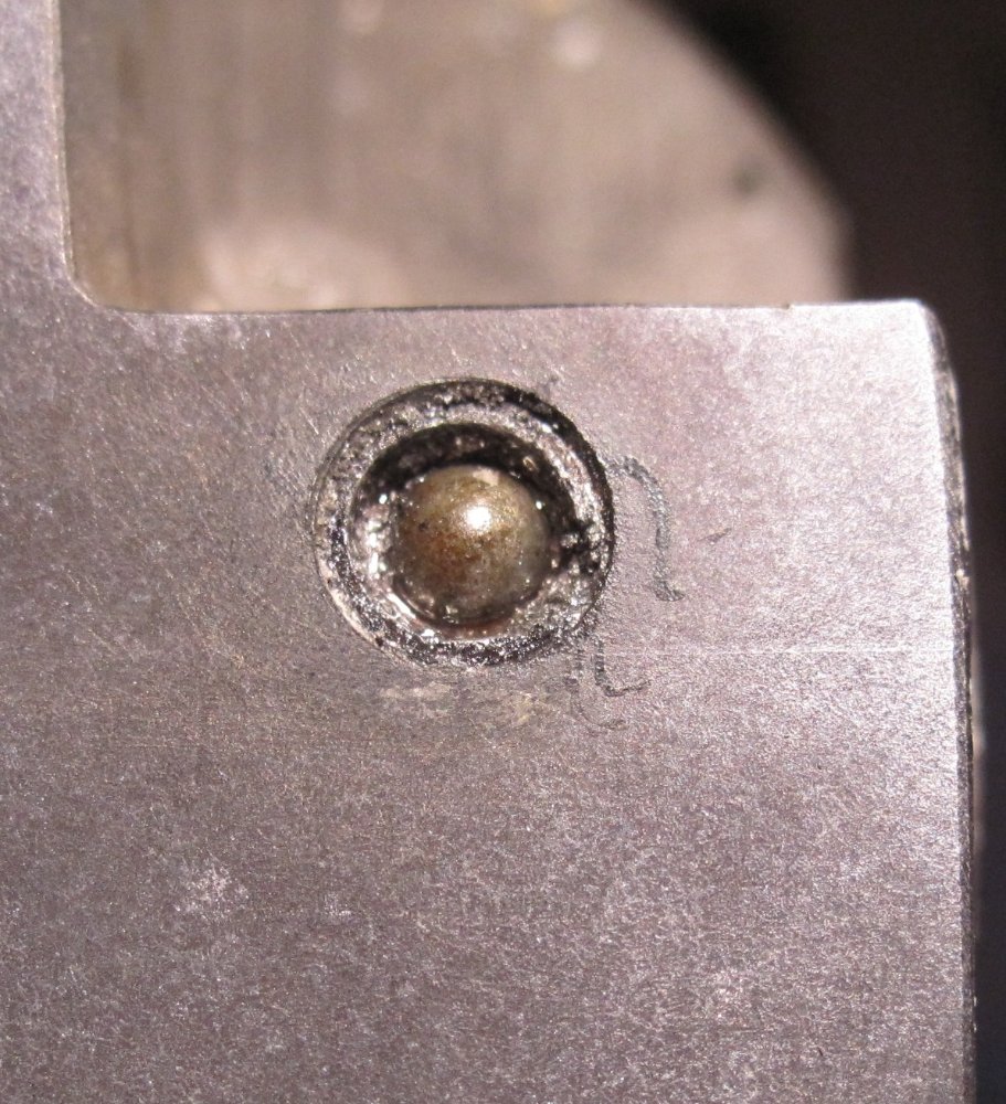

Steen Svart 22.Juni.2021 Emnestarter Link til dette innlegget Svart 22.Juni.2021 Teerex skrev for 11 timer siden: Kan trygt anbefale Mercury F115. En lett, sterk, stillegående, nøysom og vedlikeholdsvennlig motor. Klassens største sylindervolum, iallefall for motorer under 200 kg. Monterte min i 2015 og har kjørt 160 timer. Mercury har virkelig lagt seg i selen for å levere en motor som innfrir, og som er enkel å vedlikeholde selv. Du må riktignok ta av propellen for å få skiftet giroljen, men da gror iallefall ikke propellen fast Den heller ikke er den dyreste 115 hk-motoren på markedet. Og når man dessuten kan velge mellom standard girhus eller CT girhus (Command Thrust) for litt tyngre båter så det det nesten en no-brainer. Høres bra ut. Ser du hadde en video av noen u-lyder fra powertrimen. Har det vært lekkasje på den? Sitér dette innlegget Link to post
Teerex Svart 22.Juni.2021 Link til dette innlegget Svart 22.Juni.2021 (redigert) Steen skrev for 3 timer siden: Høres bra ut. Ser du hadde en video av noen u-lyder fra powertrimen. Har det vært lekkasje på den? Jeg fikk ny trim i 2016 da den første hadde en tendens til å sige ned etter noen døgn. Var kanskje litt godt vant da jeg på min Honda 90 ikke måtte ha tiltlåsen på ved lengre tids landligge. Den nye trimmen funket fint, men jeg så at den manglet av en eller annen grunn noe forseglingsstoff på visse steder der det var oljekanaler boret inn som var plugget med stålkuler utvendig. Slike blindkanaler er jo ganske vanlig på slike trimsylindre. Nå bytta jeg trimmen selv, en enkel sak. Og brukte vanlig Tec7 til forsegling der det manglet, men det var jo ikke bra nok så det falt av. Skulle nok heller ha brukt noe epoxybasert. Når saltvann kommer i kontakt med ulike metaller blir det tydeligvis en uheldig reaksjon med tæring, så det ble oljelekkasje i en slik kanal etter 3-4 sesonger. Sløv som jeg var så glemte jeg å melde fra før motoren var passert 5 år (kjøpte den høsten 2014 men ikke montert før høsten 2015). Men fikk tak i en nesten ny komplett trimsylinder på finn for kr 3000, og den funker fint. Den siger veldig sakte ned fra tilten (noen cm i døgnet), så har tiltlåsen på. Ingen stor krise. Den hadde forøvrig det originale svarte forseglingsstoffet på akkurat som den originale. Den med lekkasje skal jeg fikse å ha i reserve, det er nok ikke så vrient. Ser at Mercury for ca 5 år siden oppgraderte noen tetninger i trimsylindrene for å hindre at motoren siger ned fra tilten. Oppgraderingskit kostet en hundrelapp cirka. Så skulle nok heller ha fått gjort det med den originale trimsylinderen istedenfor å bytte. Får se om jeg gidder å bytte de tetningene på den jeg har nå. Men ser i servicemanualen at Mercury spesifiserer at det kan være så så mye sig i tilten pr. døgn, og at det derfor ikke automatisk er reklamasjonsgrunn. Så kanskje bare tilfeldig at den originale jeg først hadde ikke hadde noe sig overhodet. Har sett samme tæringslekkasjeproblem på div. andre trimsylindre fra bl.a. Evinrude og Suzuki, men som regel etter mange år og evt. mangelfulle sinkanoder. Men ofte kan det fikses hvis man er litt kreativ og løsningsorientert. Gjenget opp hullet/kanalen og satte i syrefast skrue i en trimsylinder fra Evinrude. Kan sikkert også sveises eller tettes med epoxy (hvis den tåler oljetrykket da). Heldigvis har Mercury rimelige deler, både nytt og brukt. Komplett trimsylinder til f.eks. Evinrude E-tec 115 koster ca 25.000 i Norge, det er ca dobbelt så mye som til Mercury F115. Suzuki har vel også relativt dyre deler. Redigert 22.Juni.2021 av Teerex (see edit history) Sitér dette innlegget Windy 27 CC/HT -84. 4,2 D-tronic 250 HK -98. Bravo 3X 1,81 20P. 30 knop (under evig reparasjon) Navette S540 -10 med Mercury F115 2,1 liter -15, 8 HK Tohatsu 2-takt -03 BSA A65L Lightning -69, Triumph Street Twin 900 -16 BMW X5 30d -13, Jeep Grand Cherokee 3,1TD -00, Audi 100 GL5E -78 Link to post
