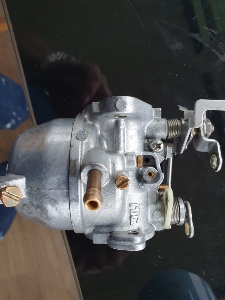

Bårdp Startet 23.Juni.2021 Link til dette innlegget Startet 23.Juni.2021 Kjøpte en brukt Susuki 8 hk 2t men den vil ikke gå på tomgang virker vel egentlig kun skikkelig på full fart. Det ser ut til at den ikke får nokk bensin på tomgang og lav fart. Har rengjort forgasseren uten at det ble noen forskjell. Men ser det er en skrue eller va det nå er som kan se yt som den er knekt. Finner den på nett med betegnelsen Jet air hva nå det er. Noen som kjenner til dette? Sitér dette innlegget Link to post
index Svart 24.Juni.2021 Link til dette innlegget Svart 24.Juni.2021 Det er nok noe dritt i tomgangsdysa som du ikke har fått ut. Se om du finner noen som har en ultralydrenser som kan gi den en liten behandling for deg. Sitér dette innlegget "First they ignore you, then they ridicule you, then they fight you, then you win." - Mahatma Gandhi Link to post
Bårdp Svart 24.Juni.2021 Emnestarter Link til dette innlegget Svart 24.Juni.2021 Det viste seg at den dro falskluft fikset det og nå går den som en klokke. Sitér dette innlegget Link to post
index Svart 24.Juni.2021 Link til dette innlegget Svart 24.Juni.2021 Se det ja. Ikke alltid så mye som skal til. Sitér dette innlegget "First they ignore you, then they ridicule you, then they fight you, then you win." - Mahatma Gandhi Link to post
